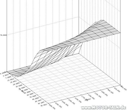

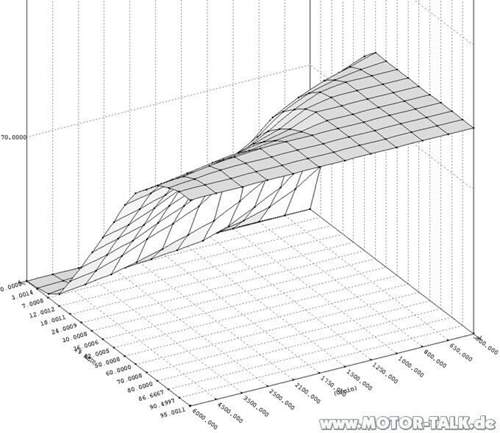

Original geschrieben von Airride-A7
meine güte sind die leute wirklich so dumm? gibts ja nicht...regt mich schön langsam auf.
jetzt mal für geistig ärmere Leute:
Es gibt ein Eingangssignal vom Gaspedal, das dessen Stellung wiederspiegelt 0-100%. Dieses Signal wird durch die Pedalbox abgefangen und modifiziert. Sprich aus Eingang=40% werden Ausgang=60% gemacht, oder aus 50% werden 100% (je nach Programm der PD).
gibt es bei audi schon viele jahre und nennt sich drive select
also her mit dem nobelpreis
Hier dazu die passenden Kennfelder von Audi.
Ich habe das eine Kennfeld "Normal" und das andere "Sport" genannt.
MfG, Helmut
Gaspedal-normal
Gaspedal-sport
