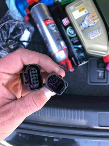

Ich kram der Thread jetzt nochmal hoch...
Hab mir den Kufatec Kabelsatz geholt...
Also nicht den PDC Satz sondern nur die Verbindung vom PDC zum Steuergerät...
Jetzt hab ich folgende Frage....
Mein PDC Kabelsatz (original Audi) hat einen Stecker mit 6 Pins...
Der Leitungssatz / Verbindungsatz (von Kufatec) hat aber ein Stecker für 10 PINS.
Muss ich jetzt echt den original Audi Kabelsatz durch einen von Kufatec ersetzen, weil sonst das alles nicht klappt?
(Anbei ein Bild der Stecker....)
Frag mal Kufatec... Deswegen habe ich meine Kabelsätze von k-electronic. Ich glaube die passen, habe aber eh beide von da.
Richtig behindert...
Muss ich mir jetzt den Kabelbaum von Kufatec noch holen...
Die originalen Sensoren passen aber den,Kufatec Satz?
Alternativ umpinnen?
Du meinst mit dem jetzigen Kabelsatz?
Da sollte ich aber die jeweilige Pin-Belegung kennen...
Also eher schwer?!
