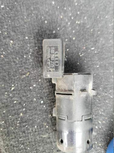

Also das ist mein hinterer vom 4F Avant FL
Dachte vorne wären die abgewinkelt?
Themenstarteram 17. Dezember 2021 um 12:43
@hinkes schrieb am 15. Dezember 2021 um 23:03:51 Uhr:
Also wenn der so für hinten sein muss, dann hab ich ja zufällig den richtigen bestellt ??
Kommt man da eigentlich so ran oder muss dazu die komplette Stoßstange ab??
Gruß,
snoopy-1
Beim VFL (meinem) ist es so
- vorne abgewinkelt
- hinten gerade

Bei 7zap kann man gut sehen das die hinteren Sensoren gerade und die Vorderen abgewinkelt sind:
https://audi.7zap.com/.../
