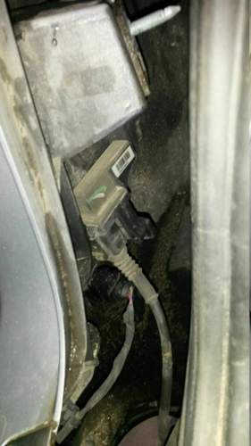

da an meinem 4F (letztes Baujahr) laut VCD der hintere linke Sensor keine Kommunikation mehr ist, wollte ich ihn austauschen.
Frage:
Kann man ihn austauschen ohne Stosstange ab? Habe drunter gelegen und bisher nur eine Lasche am Stecker ertastet.
Kann mir jemand die richtige Teilenummer geben?
Habe einen Sensor (Bild anbei), aber vom ersten Ertasten ist es ein anderer Stecker oder die Lage des Steckers ist anders.
Danke für die Hilfe
[Von Motor-Talk aus dem Thema 'Austausch PDC Sensor' überführt.]
Wenn du die laschen ertasten kannst, dann kannst du ihn ausklipsen (evtl. hilf es wenn jemand von außen drückt) und dann auch mit viel Gefummel vom Stecker lösen.
Ansonsten Stoßstange ab und gut ist, ist auch nicht kompliziert.
Der hintere Sensor hat die Teilenummer 7H0 919 275 E und der stecker ist nach hinten rausgeführt.
Gib es noch in verschiedenen Farben beim :) zu bestellen. Habe zum Beispiel Z7Q gleich bestellt.
7H0 919 275 E Z7Q

Bild-1

am 17. März 2015 um 16:19
Danke schonmal!
Mein hier liegender Sensor hat 7H0 919 275C.
Ist der Baugleich bis auf die Abwinkelung des Steckers? Meiner wird 90° rausgeführt, bekomme ich den wohl dennoch rein?
Ausklipsen habe ich versucht, aber es tendiert eher in Richtung abreissen der Lasche als das der Sensor raus geht.

Beide Laschen gleichzeitig mit Schraubendreher abheben...vorne mit dem Finger leicht drücken.

Sollte Baugleich sein eben nur die Steckerrausführung ist anders.

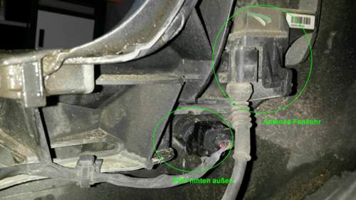

die äußeren habe ich von innen gewechselt. durch die seitentaschen kommst du zu den luftklappen, die clipst du aus und legst sie innen in der stoßstange ab, so dass du wieder dran kommst von innen. danach kannst du den sensor ausclipsen, ist etwas fummelig bis man herausgefunden hat wie genau er sich löst.

Ich habe die ganze seite gelöst...dauert 10 Minuten und man bricht sich nicht die Finger beim wechseln.... und wie es der Zufall will hab ich einige Bilder gemacht ;)
Die 3 Schrauben innen hnter der Seitenverkleidung sind unterschiedlich...wer es nicht weiß sucht sich einen wolf nach der 3ten....
