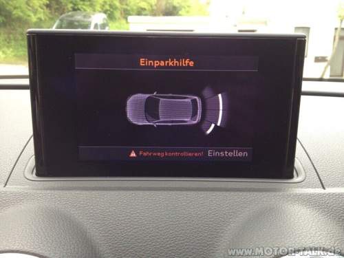

Themenstarteram 25. Mai 2013 um 12:31
bin eigentlich nicht im 8V Forum unterwegs. Also bitte nicht steinigen, falls es einen solchen Beitrag schon gibt.
Habe die Suchfunktion genutzt aber nichts passendes gefunden.
Hatte heute einen Bekannten mit dem A3 8V von Sep. 2012 mit kleinem Navi bei mir.
Dann habe ich versucht die optische Darstellung bei nur Parksensoren hinten freizuschalten via VCDS.
STG 10 auswählen
Zugriffsberechtigung - 16
Logincode 71679 eingeben
Codierung - 07
Byte 0 Bit 4 "optische Darstellung aktiv" - aktivieren und speichern.
Beim Einlegen des Rückwärtsgangs kommt nun das passende Bild dazu :-).

Und was wird dann vorne angezeigt?
Themenstarteram 25. Mai 2013 um 12:42
Nichts, wird kein Balken angezeigt. habe leider vergessen ein Foto zu machen
Nicht schlecht. Werden sich sicher einige drüber freuen.
Themenstarteram 25. Mai 2013 um 12:44
Foto wird im Laufe des Tages nachgereicht...
Themenstarteram 25. Mai 2013 um 13:00
Voila :-)
912434-10200715988136400-800112537-n
Bitte doch hier noch mit eintragen: http://audi-wiki.info/index.php/Kategorie:8V

ich kann dir nicht garantieren, dass das bei den aktuellen auch funktioniert. Die können den Logincode jederzeit ändern. Und obs mit dem grossen Navi oder nur Radio auch funktioniert,...
Hmm, oke ... dann erstmal noch abwarten! Danke!
Themenstarteram 27. Mai 2013 um 12:03
Ich wäre froh, wenn es schon jemand mal probiert hat, dass er hier das Ergebnis postet inkl. verbautem Radio/MMI und der Teilenummer des PDC Steuergeräts inkl. HW und SW Version
So könnte man eine schöne übersicht schaffen wo es klappt.
