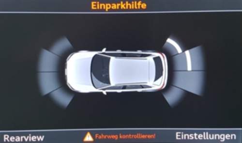

Wie bekomme ich die Sensoranzeige ins MMI?
Ist es überhaupt möglich?

STG 76 (Einparkhilfe)
STG Codierung -> Funktion 07
00XXXXX ohne optische Darstellung
02XXXXX mit optischer Darstellung
0x0XXXX ohne Anhängerkupplung und ohne Rückfahrkamera
0x1XXXX mit Anhängerkupplung und ohne Rückfahrkamera
0x2XXXX ohne Anhängerkupplung und mit Rückfahrkamera
0x3XXXX mit Anhängerkupplung und mit Rückfahrkamera
0xx0XXX Handschalter
0xx1XXX Automatikgetriebe
0xxx0XX ECE Länder ( ohne verstärktem Stoßfänger)
0xxx1XX S- Variante ECE Länder ( ohne verstärktem Stoßfänger)
0xxx2XX USA ( mit verstärktem Stoßfänger)
0xxx3XX S-Variante ( mit verstärktem Stoßfänger)
0xxx4XX Allroad ECE Länder
0xxx5XX Allroad USA
0xxxx0X Limousine
0xxxx1X Avant
0xxxxx6 A6 2003 > (ist das letzte Bit)
Deine Codierung muss mit 02xxxx anfagen um die optische Anzeige aktiviert zu haben

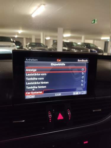

Nachdem ich eben zum testen den Haken bei Anzeige für die Einparkhilfe rausgenommen habe, kann ich den Haken nicht mehr aktivieren.
Ich bekomme jetzt rein gar nichts mehr beim Einparken angezeigt im MMI Display.
Kann mir da jemand helfen ?
Ich. Bekomme auch keine optische Parkhilfe mehr, also dieses Bild vom Auto mit den roten Abstandslinien ... Ich verzweifel gerade hier
Dieses Bild wird mir nichtmal mehr angezeigt. Die Parksensoren Funktieren jedoch einwandfrei
