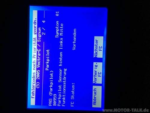

Also ich habe das pdc aus einem vectra c caravan, inkl hinteren Kabelbaum und Steuergerät Sensoren habe ich von nem sigi, wenn ich Rückwärtsgang einlege kommt nur von vorne ein ton vom lenkstock Modul. Gleiche beim vectra c caravan dache es liegt an meinem Fahrzeug . Ich Versuch das gleich mal , hab ja alles da :-)
Ich war eben unten am Auto : funktionstest : Pieper geht, Spannung liegt an , fehlercode ausgelesen : siehe Bild. Das sind die Codes :B0958, B0959, B0960 und B0961. Habe ich die falschen Sensoren ?
4x Art GM 12787793
B0959

SIcher das alles richtig angeschlössen ist?? Ist auch richtig programmiert?? Es sieht so aus das der die sensoren nicht richtig erkennt.

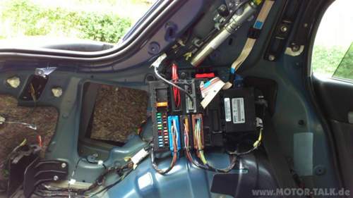

Also der hintere Kabelbaum war bei mir schon verbaut nur der Stecker der für die vorderen Sensoren zuständig ist wie auch canbus und den Lautsprecher 18 polig musste ich nachrüsten. Nur ohne vorderen Sensoren.
Ich habe auch nochmal nach gesehen , Lautsprecher hinten funktioniert mit dem funktionstest über das tech2 Kommunikation mit dem Steuergerät funktioniert auch, Codeindex wurde auf 013 gesetzt.
Wenn ich den rückwärts Gang einlege piept es am lenkstokmodul einmal . Und die led am Taster geht an.
Ich werd einfach nicht schlau.
Angenommen bei dir war bereits Teilvorverkabelt. PDC an sich funktioniert ja nach deiner aussage nur die Sensoren werden nicht angesprochen.
Kaber in der Stoßstande war ja nicht verbaut. Dacher sollst du eben den Stecker der den Kabel von Karrosoreiseite mit der Kabel in der stoßstange prüffen ob das korrekt angeschlössen ist.
Es giebt ja unterschiedlich stecker zwischen Signum und Caravan z.B.
Ewentuell Kabel durchmessen von stecker bis zu Sensoren auf durchgang..

Ich habe vor 30 min ein Kabelbaum vom sigi original bj 2004 gekauft ab bj 2005 ist der Stecker anders vieleicht liegt es daran trotz kabelbelegung die gleich ist.
Ich Versuch das jetzt wenn er kommt nochmal dann gebe ich nochmal Bescheid. Habe gestern alles neu programiert inkl tacho da geht es endlich jetzt auch vorher totenstille im Display von Tacho jetzt blinkt das P im Display
Laut TIS gibt es nur ein anderen Stecker bei Caravan nach BJ, bei den Restl ist es ein 9 poliger stecker 3 Pins in drei Reihen. Der Schimpft sich X21 Karosserie Hinten & Blech, Heck.
Also von XC21(Weiss) zu X21 durchmessen und dann von X21 zu Sensoren.
Es soll ja auch im Tacho das Symbol für PDC aufleuchten, da es eine Störung vorliegt.

bei mir hat alles geklappt mit dem richtigen kabelsatz für die Sensoren. wenn man den richtigen Lautsprecher hat dann klappt es um so besser . danke nochmal an alle.
