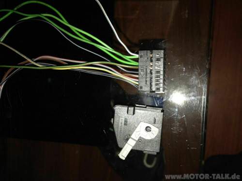

Ich habe einen vectra c caravan Bj 2004 , habe einen original heckansatz inkl Kabelbaum und Steuergerät bekommen. Sogar den 18 Poligen stecker. Meine Frage welche pins werden für den Lautsprecher benutzt ? Dann welche für die Stromversorgung ? Und welche für die canbus durchschleifung? Es wird nur der hintere pdc verbaut.
Kabelbaum wie Sensoren sind verbaut fehlt nur der schwarze 18 Poligen stecker
Hier die Belegung des Schwarzenstecker :
1 - Grün = ?
2 - ----Lehr

Stecker Schwarz ist XC21 Stecker Weiss ist XC22
Hier die Belegung des XC22 12PIN:
1 Schwarz-Weiss = PIN3 Sensor (+)
2 Braun-Weiss = PIN2 Sensor (-)
3 Gelb-Viollet = PIN1 Sensor Rechts (Signal)
4 Gelb-Weiß = PIN1 Sensor Rechts Mitte (Signal)
5 Gelb-Rot = PIN1 Sensor Link Mmitte (Signal)
6 Gelb = PIN1 Sensor Links (Signal)
7 Schwarz = PDC + (REC FR28 7,5A XR4 C6)
8 Braun = PDC Masse
Hier die Belegung des XC21 18PIN:
1 Grün = CAN
3 Grün = CAN
12 Grün = Lutsprecher
13 Grün-Braun=Lautsprecher
Der Schwarzer stecker wird für CAN, Lautsprecher und Sensoren Vorn benötigt
Der weisser Stecker wird zum Stromversorgung und Sensoren Hinten benötigt.

Hallo nochmals,
Nun habe ich alles eingebaut und kein piepsen hinten, nur vorne beim einlegen des Rückwärtsgang .
Kennt vielleicht jemand den Fehler ?
Hm.. was heist den vorne?? Piept der nur kurz bzw 3 mal oder so.. leuchtet den was im Tacho??
Hast bestimmt nicx programmiert??!!
Der soll jetzt nur hinten haben??
Spender fahrzeug hatte aber Vorn und Hinten.. Stg muss umcodiert werden auf nur hinten.
Jetzt muss der ja 005 drine haben was für Signum PDC Vorn und Hinten steht bei Getriebe Manuel!
Also muss der auf 013 gesetzt werden was für Signum PDC Hinten steht bei Getriebe Manuel!
Sihe hier seite 22 (44)
Anhang von Jocker1
Da steht es auch wo überall PDC Pragrammiert werden soll.
Tacho, CID, CIM usw.
Drücke die seite 22 (Bzw. D44) aus und fahre zum FOH damit. Wenn du OP-COM als Original dein eigen nennst dann kannst du ja selbst hand anlegen. Mit men Clon kommst du da nicht weiter, da du nicht in Tacho reinkommst und der die Codeindex für PDC nicht hat den du braust..
Hatte ja selber schon mal durch.. als ich erst hinten und dann noch dazu vorne nachgerüstet habe.
