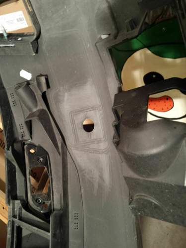

Wie groß muss ich genau die Löscher Bohren damit meine vorhandenen Sensoren wieder passen?? Ist das noch eine Dichtung um den Sensor die man da auf dem Bild sieht??
Danke für eine Antwort

Die Löcher sollten 23mm Durchmesser haben🙂
Das Bild passt irgendwie nicht zu deiner Frage. Da gibts keine Dichtung, der Sensor sieht so aus. Der Sensor wird von hinten in einen Sensorhalter eingeclipst.

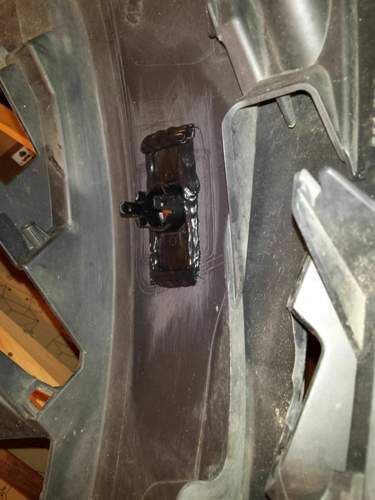

Ist der Kleber von den haltern so sicher das die Teile nicht abfallen, oder sollte man die noch mal extra mit was anderem sichern zum Beispiel Karosserie Kleber??

Wenn du es ganz sicher haben willst nimm Karosseriekleber sollte am besten halten, das mit den 23mm hab ich aus anderen Threads herrausgefunden die beim 4F PDC nachrüsten wollten. Also sollte schon so richtig sein mit 23mm hast du ja auch selber abgemessen🙂
Das mit den Haltern passt schon so, bin gerade dabei mir das PDC vorn nachzurüsten und habe die ganzen Teile samt diesen Haltern bereits da liegen. Man braucht nen 23 mm Forstnerbohrer und die Sensoren passen auch perfekt in die Halter.

Forstnerbohrer oder Kegelbohrer?? Kegelbohrer schreiben einige soll für Kunststoff besser geeignet sein. Oder hast du deine Löscher schon gebohrt Rene??
Karosserie Kleber gibt es da einen guten der empfohlen werden kann???
Hab die Nachrüstung noch nicht vollzogen, aber in jeder Nachrüstanleitung, auch die von Kufatec (Kabelsatz) ist die Rede von einem Forstnerbohrer. Erst von innen mit nem kleinen Bohrer an den schon vormarkierten Stellen nach außen Bohren und mit dem Forstnerbohrer von außen nach innen aufbohren.
Kegelbohrer ist halt so ne Sache, da das Loch dann auch je nach Materialstärke "kegelig" ist. Wenn du da z.B. von außen bohrst hast du außen die 23mm erreicht, innen am Materialende aber noch nicht, wie gesagt je nach Materialstärke der Stoßstange.

! Also werde ich mir einen Forstnerbohrer besorgen und mein Glück versuchen! 🙄

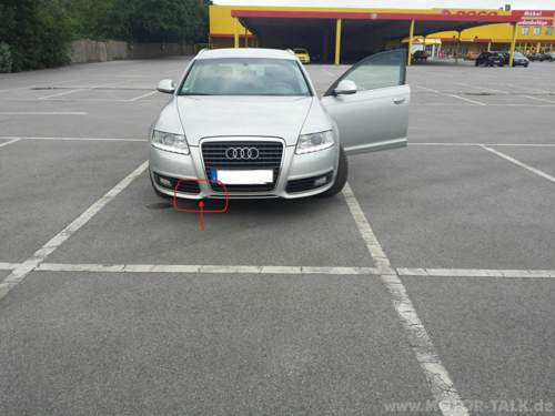

Habe heute die PDC vorn nachgerüstet, hat ca. 4,5 Std gedauert. Der Forstnerbohrer geht tip top, hab mit nem 2,5er Bohrer von innen vorgebohrt und dann von außen den Forstnerbohrer benutzt.
Muß aber die Stoßstange vorn nochmal abnehmen, wahrscheinlich sind die Aussparungen im Alupralldämpfer nicht groß genug, sodas meine inneren Sensoren leicht schief gedrückt werden bei montierter Stoßstange ich denke mal am Stecker. Werd sie wohl nochmal verdrehen müssen 🙁 .

Habe die Löscher auch schon drin und die Halter verklebt! Gestern weg gebracht zum Lackieren Mittwoch hab ich sie eventuell wieder. Hast du deine Halter zusätzlich mit was anderem verklebt?? Ich hab mir noch zusätzlich eine Katusche Karosserie Kleber besorgt. Hab kein Bock das die Dinger abfallen!!

Naja die Stoßstange ist ja schnell demontiert, habe die Stellen auch so wie du mit Sandpapier angeschliffen und dann entfettet. Ich hatte das Gefühl das der 3M Kleber an den Haltern bombenfest klebt, hab somit nix weiter gemacht.
Ich habe die inneren Halter halt so nach diesen schrägen Linien angeklebt, das der Sensor parallel zum Grill steht, das war wahrscheinlich der Fehler. Ich werd mir einfach nochmal 2 Halter bestellen, da ich befürchte, wenn ich diese wieder lösen will, ich sie zerstöre. Kosten ja nicht die Welt.
