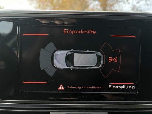

Beim einlegen von Rückwärtsgang wird im Display der hintere Teil PDC rot hinterlegt mit akustischen Signal als Fehler. Die PDC haben dann auch keine Funktion mehr beim rückwärts fahren. Hatte das Problem schon mal jemand? Ne Lösung dafür ?
Anzeige wenn PDC aktiv
2 Antworten
Eine von der Sensoren ist defekt. Du kannst Auslesen welche dass ist und den wechseln.
Kann auch ein Kabelbruch oder anderer defekt sein
daher wie geschrieben - Fehlerspeicher auslesen
