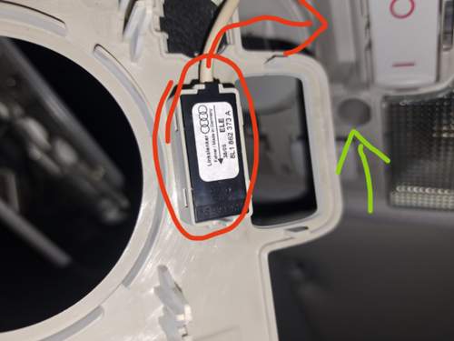

Weißt du oder weiß jemand vllt was das rot gekringelte ist? Ist es ein Mikrofon? Es befindet sich wo der rote Pfeil hinzeigt, wenn man die Klappe dranmacht.
Soweit ich weiß befindet sich das Mikrofon für die Freisprecheinrichtung in diesem runden Loch wo der grüne Pfeil hinzeigt oder?
LG

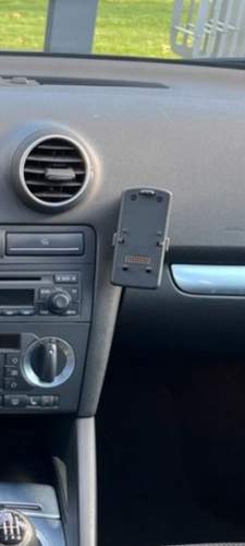

Die Teilenummer ist ein Mikrofon. Dafür spricht eigentlich auch die von dir erwähnte Halterung am Armaturenbrett. Hast du da auch mal ein Foto davon?
@Racer4 schrieb am 28. November 2023 um 19:56:11 Uhr:
Hier ist es
