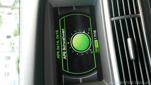

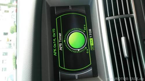

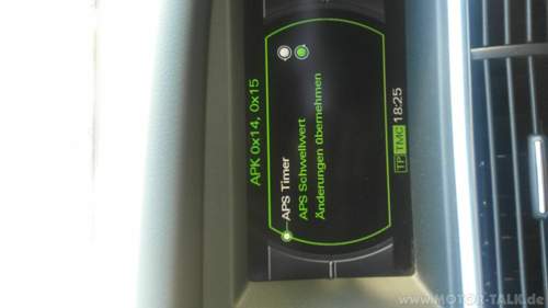

was ändert sich wenn man da was ändert bitte ??? bild anschauen
Pdc
schreib mal die menu Struktur, dann kann ich schauen wie das bei mir eingestellt ist.
so mal eine frage da meine Pdc sensoren hinten so spät reagieren ist nun meine frage gibt es für hinten unterschiedliche pdc sensoren ?ich hab überall gelesen das sind die selben
@aruppi
da sind die bilder
Pdc1
Pdc2
Also die Einstellungen sind bei mir gleich. Wobei ich dir nicht sagen kann was das genau bewirkt.
