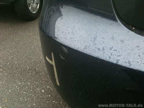

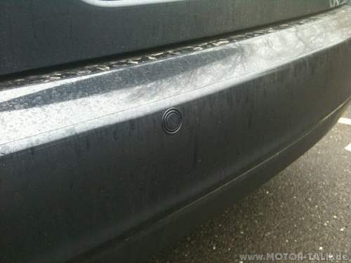

Du kannst die Halter vom 4B verwenden. Wenn ich heute dazukomme, mach ich mal ein paar Bilder von meinem.

Genau, sind zweiteilige Halter.
Werde die Dinger morgen früh fotografieren...

Sensor_links
Sensor_mitte_links1
Sensor_mitte_rechts

Danke... jetzt sehe ich aber leider immernoch nicht wie die Sensoren von innen befestigt sind. Sind die geklebt worden? Warum sind die äußeren nicht lakiert? Hat man original auch die 2 "Ringe" um den Sensor oder sind das sogar die Halterungen und diese sind eingeklebt?
Also die Halter sind zweiteilig und rasten ineinander ein.
Von außen ist das eine Art Hülse (der dünne Rand auf den Bildern) und innen das Gegenstück (hat mein Händler mit Karosseriekleber befestigt).
Die zwei äußren Sensoren musste ich aufgrund von Defekten tauschen und hab sie nicht lackieren lassen.
Ab Werk sehen die komplett lackiert aus (wie die beiden mittleren).
