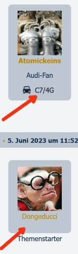

Wenn du ein Fahrzeug in deinem Profil angelegt hast, musst du das auch unter Privatsphäre freigeben, damit wir es sehen können. Das sieht man dann in den Beiträgen an dem Autosymbol (siehe Bild).
