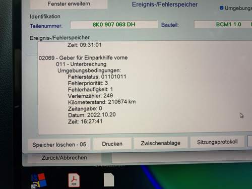

Habe seit längerer Zeit das Problem, dass mein PDC nicht mehr funktioniert. Leider konnte sich nicht auf Steuergerät aufgeschaltet werden. Lediglich der Fehlerspeicher konnte ausgelesen werden. Empfehlung der freien Werkstatt war es zu einer Audi Werkstatt zu gehen, da diese wohl mehr Möglichkeiten hat um auf die Steuergeräte zu gelangen.
Wie kann ich den Fehler weiter eingrenzen? Möchte nicht auf gut Glück jetzt einfach ein neues Steuergerät kaufen und dann funktioniert das auch nicht, weil der Fehler ganz woanders liegt
Hoffe mir kann einer Weiterhelfen

Was ist bei dem Fehler jetzt nicht verständlich? Verkabelung prüfen, Steckerverbindungen prüfen, durchmessen auf Kabelbruch. Sensoren quertauschen.
Steuergerät ist erreichbar, sonst würde da kein Fehler stehen.
dem ist nichts mehr hinzuzufügen..
mir ist jedesmal schleierhaft, dass eine sogenannte "Werkstatt" mit dieser Fehlermeldung nichts anfangen kann, lernen die Mechatroniker eigentlich kein simples Textverständnis mehr in der Schule, oder können die wirklich nur noch Teile tauschen und sonst nix???
Was da steht ist keine Raketenwissenschaft.
Zusammen mit dem Wissen eines KFZlers sollte doch klar sein, wie man jetzt weiter vorgeht.
