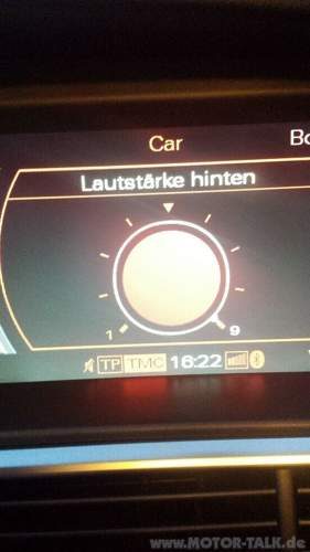

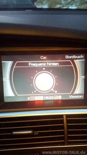

So hatte heute einen Austauschsensor erhalten da die Fehlerauslese ergeben hat das der Sensor hinten rechts defekt ist. Diesen habe ich soeben gewechselt (vom Innenraum aus, relativ easy) Rechts bedeutet hoffentlich Beifahrerseite oder!? 😰 Problem ist jedoch geblieben, nichts tut sich. 🙁 Vorn war es ja so das beim aktivieren des PDC drei Sensoren von außen das typische "Klick" Geräusch machten und der defekte Sensor eben nicht. Diesen habe ich gewechselt und alles ging. Hinten ist es jedoch so das generell keiner der Sensoren ein klicken von sich gegeben hat. Anbei ein paar Bilder die zeigen sollen das meines erachtens alles so eingestellt ist das man was hören müsste. In dem Video sieht man was passiert wenn man den Rückwärtsgang einlegt, es piept kurz und die gelbe LED leuchtet (nicht ablenken lassen durch das dann einsetzende piepen vom PDC vorn, das Auto stand an einer Wand). Hat jemand noch ne Idee was nun noch das Problem sein soll?

Was du mal versuchen kannst, ist die Kontakte zu prüfen. Manchmal hängt es daran.
Hab heute bei AUDI meine CD´s für das MMI Update abgeholt. Wo ich schonmal da war dachte ich das ich gleich noch einmal Fehler auslesen lasse da ein neuer Sensor ja von mir verbaut wurde. Nach 45min teilte man mir mit das man keinen Zugriff auf das Steuergerät bekommen würde und ich das Auto noch einmal hinstellen solle wenn mehr Zeit ist. Der Mechaniker war aber der Meinung das es scheinbar das Steuerteil ist was defekt ist 🙁
