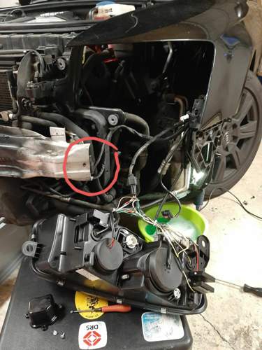

Falls mal wieder jemand die genaue Position der Steckverbindung sucht. Siehe Foto. Erreichbar ,wenn man die Blende der linken Nebellampe nach vorne ausklipst und dann nach oben fasst,direkt über der Öffnung am Rammblech eingesteckt.
Klappt heute iwie nicht mit dem hochladen der Anhänge...
20220121
Ich sehe kein Foto.
Nachtrag:
nun sehe ich das Foto.
Zwecks der oben schon angesprochenen besonderen Jahreszeit sei die Frage erlaubt: Hast du mithilfe der grünlichen Suppe in dem Eimer die Steckverbindungen erst mal vorsorglich ausgewaschen?
Grüße, lippe1audi
@lippe1audi schrieb am 20. Februar 2022 um 17:17:52 Uhr:
Grüße, lippe1audi
Das ist vermutlich der Inhalt des Scheibenwischwaschbehälters, der ausläuft
Exakt,die berühmte Sosse azs dem Behälter,den man meistens vor Demontage gut gefüllt hat
@Karalu schrieb am 20. Februar 2022 um 18:18:07 Uhr:
Logisch....so will es das Gesetz 😁

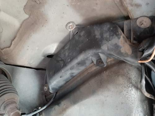

Hi,nach längerer "out of Order" meinerseits,konnte ich heute meinen Autowagen fertigmachen. PDC funktioniert wieder wie es soll. Letztendlich musste ich einen Draht nach vorne ziehen,vom Steuergerät im Kofferraum noch vorne zum linken Sensor,wegen Kabelbruch. Den Draht habe ich auf der linken Seite nach vorne gebracht und unter der Lenksäule durch die vorhandene Mehrfachtülle durch die Spritzwand . Wenn man dann die Radhausschale entfernt,kommt man locker nach vorne durch.
Hier noch 2 Fotos der Durchführung
