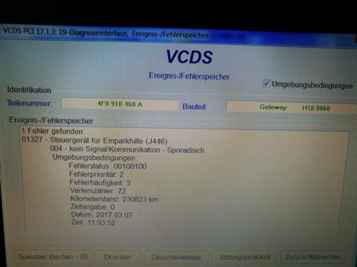

Hab seit paar Tagen auch Probleme mit meinen Hintern PDC`s . Anbei ein Video.
https://youtu.be/PyodzjmbGNo
Bild vom Fehlerspeicher hab ich auch. Habe mein altes Steuergerät ohne optische Anzeige zum Test eingebaut ist aber das gleiche Problem. Aber manchmal funktioniert alles normal.Kann mir jemand helfen ?
Kann keiner helfen ?

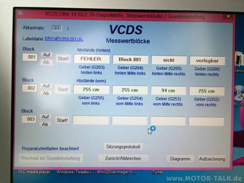

ich habe seit ein paar Wochen genau dasselbe Problem. PDC hinten spinnt komplett, während vorne alles funktioniert. Hin und wieder funktioniert es auch hinten, mal für ein paar Sekunden/Minuten, oder sogar einen ganzen Tag. Ich hatte die Hoffnung, dass es mit den wärmeren Temperaturen besser wird, was aber nicht eingetreten ist.
Das Surren ist bei allen Sensoren zu hören. Vor längerer Zeit ist mal der Sensor hinten außen rechts defekt, dann ging gar nix mehr und (kein Surren und PDC-Totalausfall), nach dem Austausch war wieder alles okay.
Die "wirren" Werte lassen sich auch in VCDS reproduzieren:
https://www.youtube.com/watch?v=08LBmcsu0T0
Zwischendrin ließen sich die Sensoren hinten dann garnicht mehr auslesen (siehe angehängtes Foto unten am Beitrag), nach VCDS-Neustart gings wieder. Im Fehlerspeicher war bzgl. PDC Folgendes hinterlegt:

Sehr eigenartige Sache und es wundert mich, dass der Steuergerätetausch bei Freddy1986 nichts gebracht hat. Ich denke nicht, dass es an den Sensoren ansich liegt, sondern hätte den Fehler eher dort gesucht...
Hat jemand eine Idee für uns? ;)

Bei mir exakt auch so. Vorne Ok, hinten nur der linke OK, die anderen 3 hinten spielen verrückt. OBDeleven zeigt keinen Fehler.
An einen zeitgleichen Exitus von 3 Sensoren mag ich nicht glauben.
Vielleicht gibt's noch Hinweise hier?
Wenn ich morgen nicht zur Arbeit muss, versuche ich mal hinten den Tausch eines defekten gegen den verbleibenden intakten Sensor zu tauschen. Dann sollte wenigstens klar sein, ob es an den Sensoren liegt oder nicht.
Wäre stark dran interessiert was dabei rauskommt ;)
Meine Überlegung wäre..kann es sein, dass das fehlerhafte Signal eines Sensors die gesamte Anlage stört? Bei mir funktioniert abwechselnd alles, oder garnichts.
Habe gestern mal gebastelt.
1. Sensor links mit Sensor Mitte links getauscht. Keine Veränderung
2. Mitte links mit Mitte rechts getauscht. Problem weiterhin da, jedoch habe ich das Gefühl, dass sich die Symptome nach rechts verlagert haben, ist aber nur ein Gefühl.
Ich vermute auch, dass ein halbwegs defekter Sensor die anderen beeinflussen könnte. Habe nun 2 gebrauchte Sensoren in meiner Wagenfarbe bei eBay ersteigert und versuche die Vermutung auszutesten.
