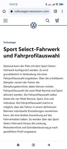

Es ist ein PDA Sportfahrwerk, tiefer sieht er zumindest nicht aus. Anscheinend kann die Dämpferkennlinie doch geändert werden
Screenshot-2022-04-23-19-57-57-766-com-android-chrome
Na dann ist doch alles gut

Irgendwie bringt hier jemand was durcheinander. Es gibt einmal die optionale FPA, dazu gibt es optional noch das "Sport Select Fahrwerk". Je nachdem, was in der Zubehörliste angekreutzt wurde. FPA ohne Sport Select gibt es, Sport Select ohne FPA gibts nicht. Kannst du unter "Individual" das Fahrwerk nicht einstellen, ist kein Sport Select Fahrwerk drin.

Und wenn du in der FPA "Individual" keine Fahwerkseinstellung machen kannst, ist schlicht kein Sport Select Fahrwek drin :D

Bei VW gibts mWn. das Serienfahrwerk, Sportfahrwerk (SFW), Schlechtwegefahrwerk und das Sport Select Fahrwerk
