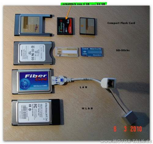

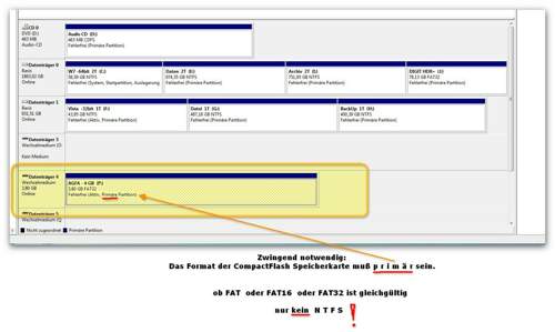

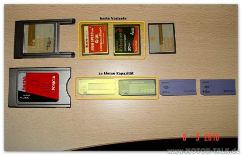

Da das Comand nur 6 GB Speicher besitzt brauchst du auch keine 16 GB Karte.
Zum überspielen von Musik-Dateien ist aber die CompactFlash Karte unbedingt notwendig dazu natürlich der PCMCIA Adapter.
Das Format der CF-Karte darf aber keinesfalls logisch sen.
Immer primär FAT o. FAT16 o. FAT32.
Snap-2010-03-08-19-49-05-001
Snap-2010-03-08-19-53-22-002

@ oldenburger,
ganz klar ... es funkt. selbstverständlich auch die SD-Speicherkarten.
Ich wollte nur mit meinem Beitrag kundtun: Alles was in den PCMCIA-Adapter paßt und p r i m ä r gesetzt, mit FAT-Formatierung versehen ist, kann problemlos mp3 o. AAC Daten auf das Comand kopieren.
Dagegen funkt. alles was mit dem Media-Interface Kabelsatz in der Plastetüte dazugeliefert wird ( u.a. USB ... IPOD ... 3,5 mmKlinke ) lediglich zum direkten Abspielen auf dem Comand verwendet werden.
Eine DVD mit (4,7 GB) entspr. Daten (mp3,AAC usw.) kann kann umständlicherweise aber auch zum kopieren verwendet werden.
