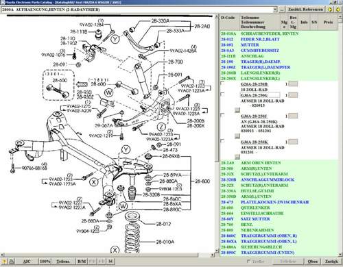

Eine Frage an die Ersatzteilprofis :)
Passt der Längslenker/Querlenker von einem GY 2.0 DI 2005 an einen GY 1.8 2002 ?
Die Ersatzteilnummern sind unterschiedlich (2.0: GJ6A-28-250K bzw. 200K / 1.8: GJ6A-28-250G bzw. 200G)
Oder: falls jemand beide Lenker aus einem 1.8er GY 2002 da zu liegen hat und die zu einem fairen Preis abgeben würde ... :)
Danke euch :)

Moin, nach meinem EPC sollten die gleich sein, #Hänge mal ein Bild ran
Lenker

Moin, haste Nummern dazu ??
Themenstarteram 7. Dezember 2018 um 16:26
Kann ich raussuchen :)
Themenstarteram 7. Dezember 2018 um 18:20
9YA0-21223
Wenn ich das richtig sehe, wird dieser eine Bolzen mehrfach verbaut (5 oder 6 x pro Seite).
Auf diversen Fotos im Netz erkennt man unter dem Kopf einen Steg von ca. 20mm Länge. Ansonsten sieht mir der Bolzen wie ein normaler Industriebolzen mit 90mm Länge und Teilgewinde von 30mm aus. Müsste M10 sein, oder?
Die Frage ist: braucht es diesen Steg und wenn ja, wozu? Weil, wenn nicht, greife ich auf "echte" Industriebolzen zurück und dann kommt da Edelstahl rein.

Ich würde da nur die Original Bolzen reintun, sonst kann es beim Tüv Ärger geben....
Der Steg ist für die Zentrierung in der Hülse, und das Gewinde ist sicher ein Feingewinde, d.h.
auch die Muttern neu bestellen....

Ergebnis der Recherche: ich hab ne technische Zeichnung gefunden - augenscheinlich war ein russischer Mazdafahrer ebenso angepi*t von den Preisen und einfach mal mittels CAD (und nem passenden Maschinenpark, wenn der Google-Übersetzer nicht ganz daneben gelegen hat^^) seine eigenen Bolzen hergestellt.
Mein Fazit: eine M12x1,25x90 10.9 DIN 960 tut es auch - der Steg der Originalschraube ist M12, der Rest vom Schaft M11 - dabei ist der Steg 11mm lang -- der kann nichts zu einer Stabilität beitragen sondern tatsächlich nur zur Zentrierung und die wäre durch einen durchgehenden M12-Schaft auch gegeben.
Meine Vermutung: der Wechsel von M12 auf M11 beim Originalbolzen soll genau das verhindern, was mir jetzt mehrfach von sachkundiger Seite prophezeit wurde: dass der Bolzen im Lager festgammelt (deswegen mach ich den Zenober ja^^), indem man dem Bolzen im Lager etwas Spiel lässt. Ich kann jedenfalls keinen anderen Sinn in solch einer Konstruktion erkennen.
Und bei einem 10.9er M12 Bolzen hat der TÜV ganz sicher vieles aber kein Problem. Sonst hätte er das nämlich bei den Ersatzbolzen, die man von Febi Billstein bekommen kann (10.9er mit 1,75er Gewinde sogar nur - leider eben nicht die langen :() auch ... und Febi hat in der Ausführung ein ganzes Sortiment für BMW, wie ich feststellen durfte ...
