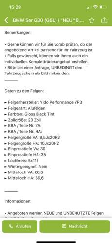

Also zu der Größe habe ich von einem Händler Folge Antwort erhalten. Ich glaube allerdings auch nur das ich die Größe habe, habe die blauen M Bremsen. Vielleicht kann hier jemand behilflich sein und die richtigen Größen raussuchen ich blicke absolut nicht durch in diesen Gutachten.
Aber wenn es auf deinem G30 550i ohne Probleme drauf passte, sollte es doch bei mir auch gehen oder nicht?
Händler
Ich habe auch die blaue Sportbremse gehabt und die folgenden Maße die ich vorhin genannt habe passen ohne Probleme.
Bereifung hatte ich Serienbereifung der 20 Zöller.
Vorderachse darf halt keine ET35 sein, sondern ET30
Themenstarteram 6. Februar 2022 um 14:24
War da auch genug Platz für den Bremsattel/Scheibe verstehe dann nicht wieso sie laut Gutachten nicht montiert werden dürfen
Im Gutachten steht das nicht. Das steht vielleicht im Gutachten von der ET35. Aber du brauchst ja ET30
Themenstarteram 6. Februar 2022 um 14:31
Er sagt nicht passend laut Gutachten und es geht um die Größe (Siehe Bild) wie du sie mir empfiehlst

Hier mal ein Bild
@Eistee72 schrieb am 6. Februar 2022 um 15:31:03 Uhr:
Nein das muss passen
