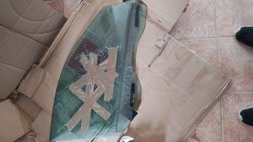

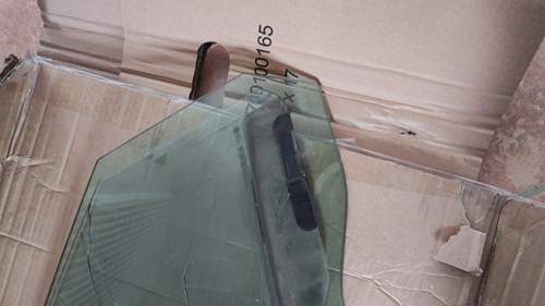

meine Seitenscheibe vorne rechts ist kaputt (E60 530i Bj03). Habe mir sagen lassen, dass da auch die Scheiben vom e61 und LCI reinpassen. Also habe ich einfach eine von einem e61 auf Ebay bestellt, wo auch immer ALLE e60 Modelle aufgelistet werden. Nun habe ich meine Scheibe ausgebaut und neben die neue gelegt:
Die unterscheiden sich untenrum, obenrum scheint es gleich zu sein . Die neue Scheibe geht insgesamt tiefer und hat rechts unten noch so eine Abschrägung drin.
Meine Frage nun also: Kann ich die trotzdem einbauen?
Hört der Scheibenmotor einfach auf wenns nicht mehr weiter nach oben geht, weil er ja durch die tiefere Scheibe nicht mehr soweit nach oben fahren kann oder wird sie dann gleich beim ersten mal gecrushed. Und kann ich das Fenster dann überhaupt ganz öffnen, weil es ja höher ist?
Fotos anbei
Kleine Abschrägung bei der neuen
Alte Scheibe über der neuen

Würde da an deiner Stelle keine Experimente machen.
Nachher geht es nicht und du musst dir die ganze Arbeit nochmal machen.
Stelle die LCI Scheibe bei Kleinanzeigen zum verkauf und besorg dir eine die passt.
Würde sagen, das wird nichts. Vielleicht, wenn man den kompletten Mechanismus zur " neuen" Scheibe übernehmen kann.
Es ist mal wieder typisch für ebay Anbieter zu schreiben "passt", nur, weil das Auto die gleiche Baureihe ist. Facelift interessiert den Anbieter nicht.
Themenstarteram 29. Oktober 2023 um 12:11
Danke für die schnellen Antworten. Also eig ist die neue Scheibe auch vor LCI aus 2005. Ich habe gerade alle Scheiben auf ebay und kleinanzeigen durchgeblättert und die sehen alle so aus wie die neue und keine wie meine alte. Auch wenn sie genauso alt sind wie mein Bock.
Vllt war die alte gar nicht das vorgesehene Teil frage ich mich da.

Da waren so Verlängerungsstücke in der Halterung drin. Ich glaube das war nicht original. Hab die rausgemacht, neue Scheibe rein, fährt ganz runter und ganz rauf.
Also Problem gelöst und Antwort ist wohl wirklich: Meine Scheibe davor war nicht Original.

Ja, die Lösung ist also: Ich hatte da Klimakomfort Doppelverglasung drin. Die Scheiben sind kürzer und daher ist da so ein Verlängerungsstück drin. Die normale Scheibe passt auch rein, man muss nur die Verlängerungsstücke rausnehmen.
Problem gelöst. Danke an alle

ich konnte die Scheibe einbauen die ich gekauft habe. Sie passt wunderbar, man muss nur die Verlängersstücke/Erhöhungsstücke für die Doppelverglasungsscheibe rausmachen.
