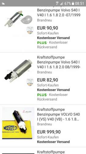

aus meinem Tankentlüftungsproblemfaden:
Leider ist an meiner Benuinpumpeneinheit der Anschluss für das rücklaufende Benzin abgebrochen - und die einzigen neuen Einheiten, die ich hier in den USA finden kann sind für den 2.0t.
Ich fahre einen (europäischen) 1.8... kann ich die ganze Einheit einfach so tauschen oder gibt das Probleme (Druckverhältnisse?), weil die vom 2.0t so weit ich weiß eine höhere Fördermenge hat?
Bei Volvo bzw. Skandix sind es zumindest zwei unterschiedliche Artikel.
Ansonsten müsste ich die Pumpe aus dem beschädigten Gehäuse wohl in das neue einsetzen, die Fummelei, zweimal diesen aufgeschrumpften Schlauch lösen zu müssen würde ich mir gerne ersparen...
Eine aus Deutschland zu importieren würde wohl ewig dauern.

Moin . Laut diverser Verkäufer im Internet gibt's eine für alle also 1,6 - 2, 0 Liter .
Sollte also passen .
Ich bin der Meinung, dass die Pumpen für die Turbomodelle einen anderen Druck liefern - und damit nicht verwendbar sind...
Gruß Tom

Stimmt, es ist die Fördermenge. Ich habe gerade im Haynes nachgeschaut:
Non-turbo engines 120 litres/hour @ 3.0 bar and 12.5V
Turbocharged engines 150 litres/hour @ 3.0 bar and 12.5V
Gruß Tom
Themenstarteram 22. Januar 2018 um 1:45
dann könnte es ja passen, da der Regler den gleichen Druck halten soll.
So wie ich das sehe wird dann lediglich mehr Benzin zirkulieren - oder übersehe ich irgendetwas im System, das beim 2.0t anders gemacht wurde?
Es geht mir um die komplette Einheit mit Pumpe, Geber und eben den Anschlüssen, von denen einer hinüber ist. Sollte das mechanisch passen (wovon ich ausgehe) könnte man es ja mal probieren...
Ansonsten wieder alles zerlegen und tauschen.
Jetzt brauche ich nur noch das Teil und Zeit und Probefahrt. Melde mich dann!

Habe beim stöbern (auf europäischen Websieten) alles mögliche an Benzimpumpen gefunden, die alle passen sollen - mit unterschiedlichen Förderwerten. Was ich versuchen würde zu verbauen:
Delphi Aftermarket-Kram, FG1145
Flow Rate: 37 gal/hr (= 140 l/h)
System Pressure: 45 psi (= 3,1 bar)
Relief Pressure: 94 psi (= 6,5 bar) - Überdruck, Entlastungsdruck, da habe ich bisher keinerlei Angabe gefunden, ob das passt ?!
Amp: 7 - habe auch Ersatzpumpen bis 9A gesehen, die Verkabelung sollte also querschnittsmäßig ausreichen.
Zum Tankgeber gibt es auch die Widerstandswerte, leer 120 Ohm, voll 8 Ohm. Die 120 Ohm kommen mir sehr niedrig vor, hätte da eher was im kOhm-Bereich erwartet, vielleicht Tippfehler der Quelle. Im Zweifelsfalle baue ich den variablen Widerstand der alten Einheit rein, falls man den da rausbekommt. Vor Ab- und Anlöten habe ich weniger Bammel als vor aufgeschrumpften Schläuchen ;-)
Irgendwas übersehen, was mir den Druckregler oder sonstwas ruinieren könnte?
Ich berichte dann, ob der Wagen wieder rollt.
Danke!

Update, nachdem ich endlich dazu gekommen bin, die Pumpeneinheit einzubauen:
Funktioniert einwandfrei, ruhiger Leerlauf, gefühlt bessere Beshleunigung ohne Ruckeln, das kann aber daran liegen, dass ich mich gleichzeitig auch um die Tankentlüftung gekümmert habe und die Druckverhältnisse wieder stimmen (dabei war das alte Gehäuse zu Bruch gegangen, deshalb die ganze neue Einheit).
Tankanzeige scheint auch zu stimmen, habe noch nicht leergefahren. Vor Einbau die Widerstände voll <—> leer des Gebers gemessen, waren im Toleranzbereich identisch, die im älteren Posting angegebenen stimmen.
Probleme bereitete die große Plastikmutter, die die Einheit im Tank hält. Die lies sich erst „loshebeln“, nachdem ich einige Zeit WD40 habe einwirken lassen. Ggf. lohnt sich da das passende Werkzeug zu besorgen oder anzufertigen.
