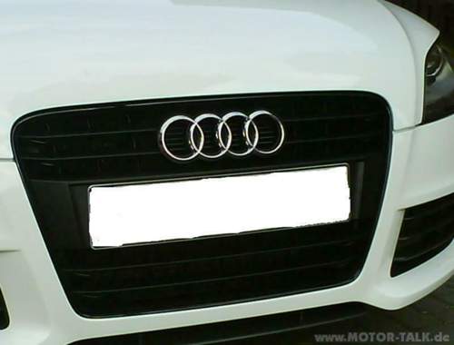

Hast Du ein Bild von den Chromringen?
am 16. März 2011 um 20:51
am 16. März 2011 um 20:58
Original geschrieben von MAG69
Schau mal hier. Hab 3 Bilder reingestellt.
http://www.motor-talk.de/.../...warz-mit-lakiertem-grill-t3169149.html
Sieht cool aus. Kannst Du noch mal die Teilenummern von den verbauten Teilen reinstellen? Ggf. mit Preis wenn Dir das vorliegt? Muss das morgen dann für meine besser Hälfte ordern, da sind noch die Gitter noch in matt drauf.
Danke!
am 16. März 2011 um 21:23
Kühlergrill (ist der alte Graue) und Gitter
für Nebler hab ich in schwarz Glanz
lackieren lassen. Kosten 150 €
Gitter für Nebler (sind normal in schwarz
matt) kosten das Stück 26 €
Dann noch die Frontgrilleisten (Chrom)
8J0 071 360 2 ZZ. Kosten 99 €
hat die Variante in Glanz schwarz t94, auch einen schwarzen Rahmen ist es wie bei den alten 3.2 Grills, dass der Grill glänzt und der Rahmen weiter in Chrom verbaut ist?
Gruß Stefan
Schwarz glänzend ist mit Chrom.
Schwarz matt ist ohne

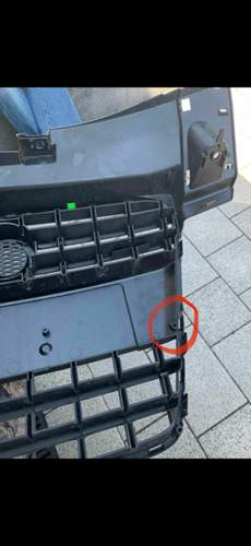

Guten Abend zusammen,
Passt der Facelift Kühlergrill (nach 2010) ohne Änderungen Plug & Play in die Vorfacelift Stoßstange?
Und: muss ich für die Montage die Stoßstange abbauen oder nicht? Denn auf der Rückseite ist eine Befestigung für eine Schraube, hab ich auf einem Bild gesehen...
[Von Motor-Talk aus dem Thema 'Facelift Kühlergrill in 2007er 8J?' überführt.]
Es passt jeder Grill an jedes Modell. Egal, ob Facelift, TTS oder RS.
Die Stoßstange muss dafür ab, weil der Grill mit zwei Schrauben von hinten befestigt ist.
Es gibt auch welche, die es ohne Demontage geschafft haben, aber für mich persönlich ging es so schneller.
Es ist extrem fummelig diese Schraube ohne Demontage der Stange abzubekommen. Ich habe es zwar irgendwie geschafft, würde aber beim nächsten mal definitiv die Stange abbauen, ansonsten kostet es Nerven, Zeit und sehr in Mitleidenschaft gezogene Hände.
Ok, danke euch!
