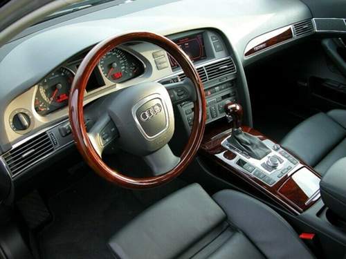

Original geschrieben von M0D0
hast du gerade mal ein bild von deinem nussbaum-innenraum?!
Hier mein Bild.
Dscn1098kz
puh.
das wird schwer da einen passenden zu finden.
ich würde es so lassen wie es jetzt ist.
Ne, der vom S6 würde gut dazu passen !

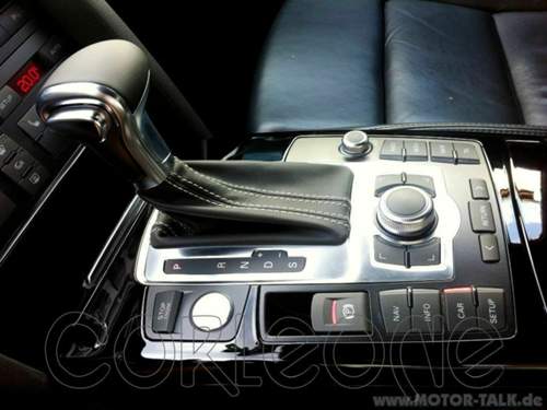

meiner kommt morgen, gibt es einen Tip wie der Schaltsack gut aus der Konsohle geht ohne das Alu zu verkratzen ?
danke im Voraus
am 23. Juli 2012 um 17:05
einfach mit einem ruck hochziehen ... klingt blöd, is aber so.
das teil ist so aufgebaut das sich die matritze vom schaltsack und die ganganzeige in der aussparung gegenseitig fixieren.
ist wie ein zollstock mit den scharnieren in der mitte. du drückst es runter und es rastet ein - somit ist der stock gerade. du ziehst das scharnier nach oben und der stock faltet sich zusammen.
also den schaltsack fest greifen und mit einem ruck, aber nicht so das alles zuerbricht, hochziehen. mach das aber bitte nur 1 mal. die matritze hat nur 4 nasen und die brechen irgendwann weg.
fg km
fg km
Danke Micha,
wie ist das mit der Schelle, wie bekomme ich sie gelöst ? Kann ich sie dann noch für den neuen verwenden.
Man kann die schelle vorsichtig mit immer breitere schraubendreher erweiten. Dann kann man die schelle auch wieder benutzen.
Einfach wieder vorsichtig zusammenkneifen.
Danke, werde es morgen probieren !
Ich hab die Schelle einfach weg gelassen, wenn der Schaltknauf einrastet sitzt er absolut fest... fürs Gewissen kann man ihn aber wieder fest machen ;)
So, S6 Schaltknauf verbaut ! Freu ............. :D
Sieht Toll aus, dei Mühe hat sich gelohnt.
Danke an alle für die Tipps, sie waren sehr hilfreich.:cool:
Dsc05710
am 24. Juli 2012 um 21:20
... so weit ich weiss wurde bei den 4g modellen (und sicher auch weitern neueren audi modellen) diese besagt schelle nicht mehr verbaut.
der schaltknauf ist so konzipiert das er sich selber fixiert wenn er einmal sitzt.
wurde mir so erklärt.
aber ich kann auch nur sagen das er bombe sitzt und sich ncht bewegt. was mich vorher echt genervt hat, weil der alte sich, wenn auch nur minimal, gedreht hat. hat mich genervt ... aber es ist ja immer so das man sich an den kleinen dingen mehr aufzieht als an den großen ;O)
fg km

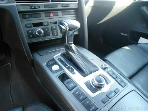

So er ist verbaut.
Bfdb
Perfekte Arbeit ;)
Sieht sehr gut aus...!!
