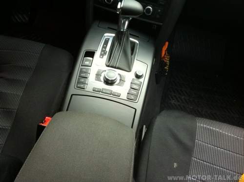

den neuen schaltsack an den alten rahmen hinmachen ist derbe geduldsarbeit.
also ich rate davon ;)
ein paar klammern habe ich noch... puh.
ps: und nicht den rahmen falsch herum an den schaltsack montieren... ;)
ist mir zwar nicht passiert. aber lieber hier mal erwähnt.
edit: nun sitzt er. die kommenden tage nur noch die mittelkonsole mit dem facelift-schalter für die parkbremse einbauen.
Schaltknaufeinbau1

Na da hab ich ja am Montag was zu tun..... Danke für die Bilder!
Sieht sehr fein aus !!
Spiele auch mit dem Gedanken, mir das schöne Teil zu holen :D :D :D

kein kratzer. keine macke und das plasti-dip schaut auch sehr gut aus.
habe vorhin schonmal an einer kleinen stelle etwas nachgebessert.
man muss halt sorgfältig abkleben, aber sonst kein problem :)
und das in eingebautem zustand.
abziehen lässt es sich auch einfach.
die restlichen teile baue ich in den nächsten tagen noch an bzw. ein.
ps: die sitzbezüge für solche arbeiten bitte ignorieren.

So ich bin auch fertig. Ich hab jetzt auch den Schaltknauf vom S6 drin. Den Rahmen zu tauschen ist schon etwas nervig. Der Schaltsack ist "getackert". Ich hab den neuen Schaltsack einfach an den alten Rahmen genäht. Halt super und erfüllt seinen Zweck.
