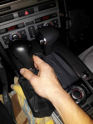

Hallo!
Passt der Schaltknauf vom neuen A6 in den A6 4F?
Hier zu sehen:
http://www.audi4ever.at/.../neuer_A6_2011_20.jpg
Danke!

Und aus was der Knauf? :) Vielleicht liegt da der "Hund" begraben :)
Ich hab den gleichen sack und auch einen 2005er.

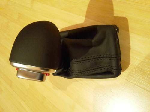

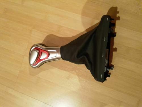

der alte Rahmen muss übernommen werden , der abgebildete passt nicht.
meinen hab ich über den ahw Shop gezogen, er kostet 95 Euro.
Das China Imitat ist noch günstiger geworden, ist aber mit PU Leder (Kunstleder) überzogen und wahrscheinlich auch leichter als der originale.

Knauf erhalten....schaut gut aus liegt gut in der Hand...Einbau folgt demnächst

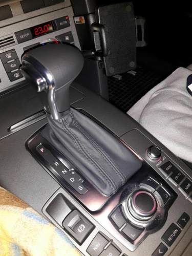

Einbau erledigt. Siwhe Fotos bzw. Vergleich vorher nachher. Die Decken waren zwecks Schmutzvermeidung ;) Danke für die Unterstützung!
Fühlt sich auch viel geiler an ....
Ausfahrt damit gabs noch nicht - nur Streicheleinheiten in der Garage :)

Hallo Leute, der 4g FL hat ja auch den Knopf vorne, dieser passt dann auch nicht plug and Play?

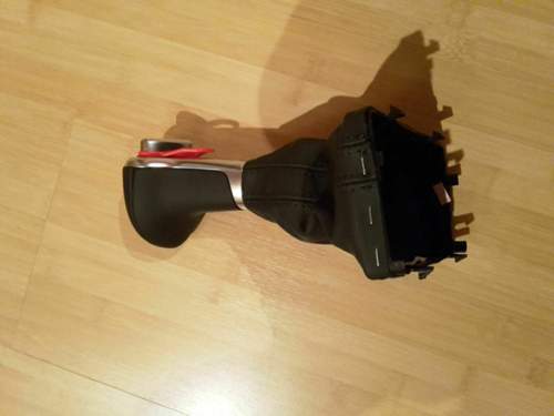

Der Schaltknauf vom 4G VFL passt plug and play. Also nur tauschen. Vorher natürlich den Kunststoffrahmen tauschen. Dieser ist nur am Leder angetackert.
https://www.youtube.com/watch?v=0bJg2SyTxfw
Der Schaltknauf vom FL passt nach Drehung von 90° der Betätigungsstange indem man diese warm macht und mit der Zange dreht. Das immer Stück für Stück. Ähnlich diesem Video.
