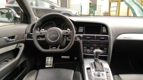

Tag zusammen :-) auch bei mir der 4g Knauf drin! Was meint ihr Schwarze Tachoblende passend?
Mach schwarz, das kommt viel edler als das olle silberne Plaste ;-)
Aber es muss ja im Endeffekt dir gefallen ;-)
Audi4
Das nenn ich mal vergleich! Ja hat was! Mhh muss mal ne nacht drüber schlafen! Die Blende muss bald e runter, da eine Displayfolie unbedingt mittlerweile drauf muss :-(
Wenn die eh runter muss und dir silber doch besser gefällt, kannst du sie ja auch via Wassertransferdruck in Alu gebürstet machen lassen. Dann ist es stimmig zur Mittelkonsole. Es gibt so viele Möglichkeiten ;-)
Hast ja jetzt ein paar Vergleiche. :-)

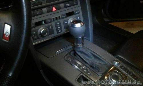

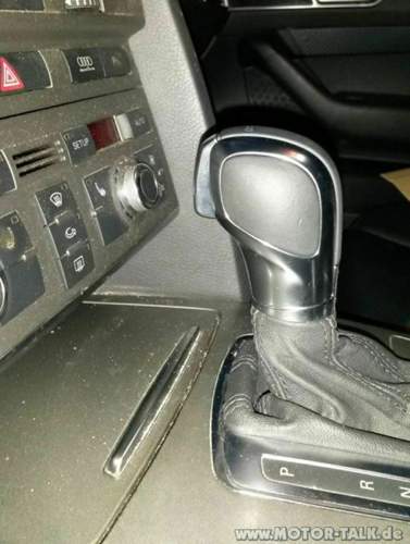

Ja- ABER das Schaltgestänge muss dazu um 90 Grad gedreht werden... da es aus Plastik ist muss es mit einem Heißluftfön erhitzt werden bis es sich verdrehen lässt. Wenn es bei 90 Grad stehen geblieben ist passt der Schaltknauf drauf und macht seine Arbeit !
Sieht Bild1- mein Ex Schaltknauf
Siehe Bild2- mein jetziger Schaltknauf
S-tronic
Dsg-hebel
Da sah dein alter Schaltknauf aber 100 Mal schöner aus!
Der aktuelle ist vom Golf, oder? Ich finde, der sieht etwas billig aus.
@SQ5-313 schrieb am 27. April 2016 um 21:29:22 Uhr:
Bilder mögen täuschen... er alte s.Tronic Hebel war im Winter immer kalt und ich hatte ihn schnell ÜBER... der neue ist vom Scirocco FL und sieht (real) wesentlich besser aus- finde ich zumindest (und darauf kommt es an) 😉
Aus der Position wo du die bilder gemacht hast sieht es echt bisschen komisch aus.
@CHFI8 schrieb am 27. April 2016 um 21:38:00 Uhr:
Mag sein..kann ja mal neue/andere machen
Klar, dir muss es ja gefallen.
Mein Fall wäre es aber nicht. Hat mich auch bei VW gestört.
