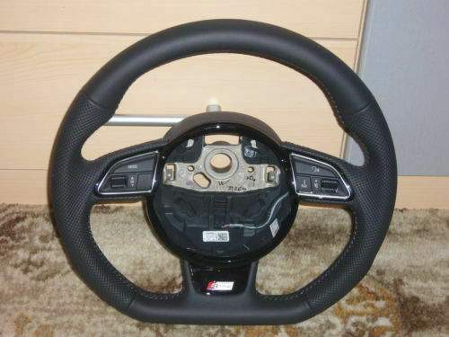

Passt das s line Lenkrad abgeflacht im A6 8K0 419 091 CN IXC.
Müßte für den A5, S5 sein, die Frage ist was alles umgebaut werden muß?

Dieses Lenkrad ist für den A6 4G.

Dann nehm gleich das passende, es sein du hast auf MMI 3GP umgerüstet.

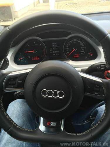

Das würde mir nicht gfallen.
Die großen Schaltwippen fehlen, Kein Lochleder
und die Naht würde ich gerne in schwarz haben, da dass sonst zu der Naht
am Armaturenbrett nicht passen würde.
Die Form der neuen Lenkräder gefällt mir halt deutlich besser.
Und, dass man es auch im 4F verbauen kann, hat Naomi ja gezeigt.
Allerdings ist Dein Lenkrad auch schon deutlich hübscher, als das originale mit dem "eckigem" Airbag,
was bei mir noch verbaut ist.

Das erste abgebildete Lenkrad hat auch weisse Nähte.
Das Lenkrad gibt es auch in Lochleder mit Schaltwippen.
Dafür stimmen die MFU Tasten.
Einfach mal ein bißchen genauer Erkundigungen 😉

Ich habe das abgeflachte mit den Schaltwippen drin. Es sieht gut aus und ist perfekt zu fahren - Probleme beim einparken gibt es,dank Servolenkung,gar keine.

Mir gefällt das neue Lenkrad besser als die vom 4F und ich hab auch auf das MMI 3GP umgebaut.
