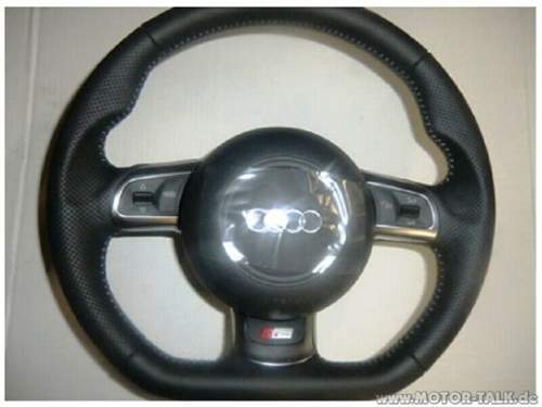

hat jemand Erfahrungen ob das abgeflachte Audi Sportlenkrad mit Multifunktion passend für alle A6(4F) Modelle auch in den A4(B7) Modelljahr 2008 paßt???

Mechanisch soll es passen, aber wie sieht es mit dem Airbag bzw. der Multifunktion aus.

zwischenzeitlich habe ich das Lenkrad in meinem A4 (Modelljar 2008) einbauen lassen. Es funktioniert alles ohne Probleme. Parktisch alles eins zu eins.
Passen und funktionieren tut bei mir auch alles mit dem TTS-Lenkrad.
Aber wie sieht es mit der Eintragung aus?
Rainer
hab nicht Eintragen lassen. Sollte aber eigentlich kein Problem sein.

Hole das Thema mal wieder nach "oben" bzw. "vorn".
Gibt es Neuigkeiten bezüglich der Eintragung der Lenkräder vom A6 (TN 4F...) für den A4 B7?
Hätte nämlich auch Interesse mir z. Bsp. das Lenkrad vom angehängten Foto zu gönnen.
Teilenummern sind: Lenkrad - 4F0 419 091, Airbag - 4F0 880 201

nimm das 8P0064244E (Index bin ich mir nicht sicher), das passt rein. Deine Werkstatt muss nur noch den Stecker des Lenkwinkelsensor umoinnen und der TÜV das Lenkrad abnehmen.
Sprich einfach vorher mit Deiner Werkstatt und dem TÜV-Prüfer.

Danke für Deinen Vorschlag mit dem 8P-Lenkrad.
Aber es geht ja nicht um das passen des Lenkrades, denn dies tut das abgebildete 4F-Lenkrad ja auch!
Und nur dieses würde mich aufgrund der Glatt-/Lochlederkombination mit der stärkeren Profilierung interessieren.
Es geht um die Freigabe bzw. Eintragung.
Werde mal mit meinem 🙂 und TÜV/DEKRA reden.
