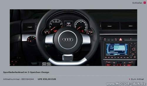

hat jemand Erfahrungen ob das abgeflachte Audi Sportlenkrad mit Multifunktion passend für alle A6(4F) Modelle auch in den A4(B7) Modelljahr 2008 paßt???
Hier der Link zu dem Lenkrad:
http://shop.audi.de/.../AccAudOSProductdetailView?...
Mechanisch soll es passen, aber wie sieht es mit dem Airbag bzw. der Multifunktion aus.
Freue mich auf Rückmeldungen

Für den B7 bekommst du von Audi nur für das Lenkrad ohne Mufu eine Freigabe.
Bild-1
