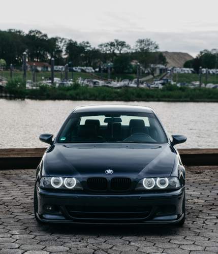

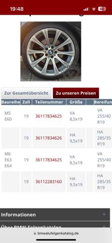

Ich würde gerne wissen ob auf die e60 m5 Felgen die Keramik Bremse von BMW passt. Sieht man oft beim m3 m4.. ich fahr den e39 und ich möchte mir gern die e60 m5 Felgen kaufen. Bin da auf der Suche. Was mich brennend interessiert ist, ob Diese die Styling 166 fitten? Jemand Erfahrung damit? Sind ja 19 Zoll... Wie ist da die Freigängikeit ?
MfG Anas
Mein e39

Das wird keinesfalls passen.
Du hast einen Radnabendurchmesser von 74,1mm.
Der E60 hat 72,5mm.
Einzige Möglichkeit, du baust dir alle 4 Radnaben um.
Für die Eintragung brauchst du ne Traglastbescheinigung von BMW, diese stellen die nicht mehr aus.
Also ist das sinnvollste du kaufst die Felgen die für den e39 sind.

Weiss ich. Die Felgen bekomm ich drauf und eingetragen. Dont worry. Danke für die Info. Meine Frage war.. ob ich die Felgen mit der Bremse fahren kann. Ob da genug Platz ist? Hat einer hier die Felgen und fährt die Bremse ?

Hab einen e60. Hab drauf styling 166. Hat einer von euch dir M performance bremse verbaut auf dieser Felge ? Passt das ? Mfg :)
Die Felgen sind vom E60 M5.
Die Bremse wird wohl kaum kleiner sein als die des E39 M Perfomance.Es sollte passen.
