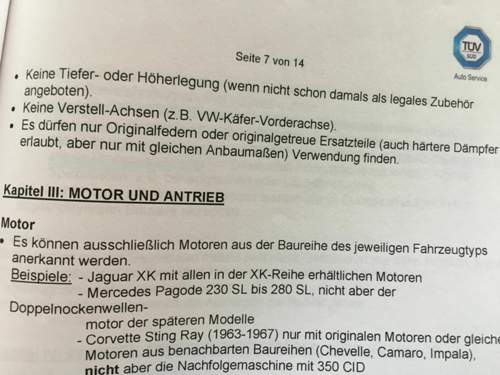

Wollte mal fragen ob jemand Erfahrungen mit einem Gewinde-Fahrwerk für den Käfer hat? Wollte jetzt nicht 1000€ für eins von KW oder H&R ausgeben.
Dachte z.B. An eins von TA Technik
Aber hauptsächlich ist meine Frage ob jemand überhaupt eines kennt das passt da ich bisher noch nicht wirklich etwas gefunden habe

Eine VVA mit Papieren wird nach wie vor ziemlich problemlos auf den Mexikanern eingetragen.
Eine Tieferlegung hinten ist auch problemlos.
TAS dagegen wird langsam schwierig, und wenn keine Papiere dabei sind wie das uralte CSP Gutachten samt Stempelung ... fast unmöglich. Aber nur fast...

vergiss die TAS
Tieferlegungs
Achs
Schenkel
werden nicht mehr Eingetragen
es gab aber auch früher mal in den Oldtimer-Anforderungskatalogen z.B. des TÜV SÜD den Passus, daß Tieferlegungsachsen (gerade für Käfer) nicht H-konform sind.
Ich glaube aber, heutzutage steht das aber nicht mehr drin...
TÜV

Das habe ich auch mit großem Mißfallen gelesen.
Nur geht diese Argumentation bei späteren Käfern nicht mehr, da legales Zubehör aus der Zeit und auch noch im 10 Jahres Zeitfenster.
Wie soll man einem Käfer der 90er Jahre eine legale Achse mit Papieren und Eintragung verweigern?
