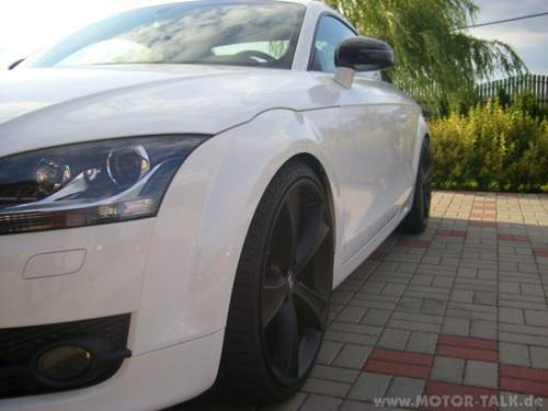

@MBasti: Könntest du vielleicht abschließend noch ein Foto uppen, auf der deine aktuellen Sommerräder zu sehen sind (also die mit ET32). Würde mich mal zu sehr interessieren, wie gut die mit der Karosserie abschließen.
Grüße,
Chris
Dafür gibt es DAS : !!

Danke! Ich dachte ich hätte schon im Profil von MBasti geschaut und keine gesehen. Entweder hab ich ihn verwechselt, oder die Bilder hat er erst vor Kurzem in seinem Profil geuppt. Wie dem auch sei, Danke! 🙂
EDIT: Bist du dir auch sicher, dass es sich hierbei um Bilder von seinen aktuellen Rädern (also ET32) handelt?

Die Bilder sind schon ne Weile drin. Ja sind die aktuellen Räder mit ET32.
Kann ich irgendwie nicht glauben, dass das ET32 ist, dafür stehen die mir zu weit innen.
( wieviel J haben die Felgen ? )

8J x 19

OK.
Das sind meine 9J ET 35 und die stehen weiter raus, als deine 32 !!

Hab ich irgendwo was anderes behauptet? Wenn ja Entschuldigung.
Deine 9J ET35 müsste dann genau 2.24cm weiter raus stehen wie meine, wenn ich mich nicht irre.
