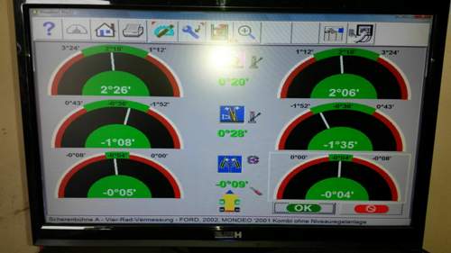

Hallo Leute!
Seit letzten Freitag habe ich ein kleines Problem. Kann eventuell mit dem Federntausch in Zusammenhang stehen.
Mein Mondeo zieht voll nach Links, auch beim Bremsen.
Obwohl laut Rechnung die Spur auch überprüft wurde. Und die Lenkung ist nach dem Tausch und den Einbau der originalen Ford Federn auch nicht mehr so direkt und straff, wie vorher.
Jemand ne Idee?
MfG Torsti 99

Hallo!
Was heißt, Domlager verdreht? War heute in der Werkstatt, der Meister tippte auf Reifen. Man, der Wagen lief vorher Bombe mit den anderen Federn. Jetzt zieht er nach Links und die Lenkung fühlt sich leichter an, kann es nicht anders beschreiben, als vorher.
Die Einstellwerte vorn waren -60 links und -20 rechts. Leicht ungleichmäßig.
Was kann man da tun?
MfG Torsti 99
ja natürlich könne die Reifen auch eine Ablauf haben, dann wäre die Spureinstellung auch Mist und du müsstest es mit neuen ordentlichen Reifen wiederholen. Allerdings glaube ich nicht das die soooo einseitig abgefahren sind, das wäre vorher aufgefallen.
Das Domlager hat eine Einbaurichtung quer zur Fahrtrichtung. Das mit der Lenkung, härter oder weicher , finde ich persönlich immer nach dem Räderwechsel ( Sommer/Winter) ein paar Tage gewöhnungsbedürftig.
hier mal die letzten Einstellwerte meines Autos.

Bin ca. 6 Wochen mit den "falschen" Federn rumgefahren. Glaube auch nicht, das sich da was so verändert hat. Glaube eher, das die Werkstatt Mist gebaut hat, aber Ihren Fehler nicht erkennen will, oder kann.
Das Fahrzeug lag wie ne 1 auf der Straße, vorne zwar ca. 5 cm höher, aber er lag wie ein Brett.
Jetzt ist nach dem Wechsel der Federn wirkt das Ganze wie etwas "ausgeleiert".
Wundersam ist nur, das das Phänomen nicht sofort auftrat, sondern erst ne Woche später.
Beim Fahren fühlte sich etwas anders an als vorher. Habe ich auch so dem Meister weitergegeben, er will jetzt die Reifen vorn mit hinten tauschen. Kann ich nicht nachvollziehen.
Auch nicht, das gleich die Domlager mit neu gemacht wurden.Ehemaliger Ford Fritze.
MfG Torsti 99
