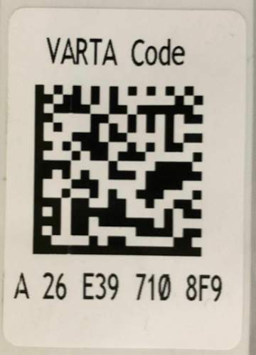

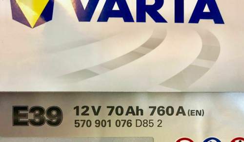

Ich habe nur ein kleines Problem. Auf meiner Batterie steht der Code etwas anders (s. Bilder).
Was davon ist die Teilenummer und was ist die Seriennummer?
Img-5759
Img-5758
https://batterie24.de/bem-code
Danke also Entwarnung das Schätztchen muss nur kennengelernt werden._
