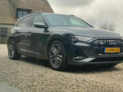

Ich habe mal irgendwo gelesen, dass der e-tron im weitesten Sinne das Fahrwerk des aktuellen Q7 hat. Vom jetzigen Q7 liegt noch ein Satz Winterreifen rum und es wäre interssant, ob die auf den e-tron passen.

Hallo, ich hole das Thema nochmal hoch. Ist der Gewichtsunterschied von Q7/SQ7 zum e-tron wirklich so groß? Ansonsten sollten die Q7 Felgen doch passen, wenn die ET einigermaßen hin kommt, oder?
Gemäss AMS hat mein Q7 E-Tron ein zulässiges Gesamtgewicht von 3185 kg, der E-Tron 55 3155 kg - das Gewicht dürfte also nicht das entscheidende Element sein.
Möglicherweise die Breite der Reifen? Beim e-tron sind ja als Sommerreifen die 265/45 montiert. Der Q7 hat doch zumeist 285/40.
Passt. Diese felgen sind von audi SQ7 21 zoll mit ET31. Reifen 285/40-21
Es fahren in NL auch einige e-tron mit SQ7 22“ Felgen.
@audicle schrieb am 23. Februar 2020 um 16:26:49 Uhr:
Hast du Bilder ?
