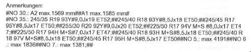

am 5. Januar 2017 um 12:55
Sollten die bei 18" nicht 225/40 sein !
War das ne Frage?
Falls ja: nö :)
Das sieht dann so aus: Siehe Bild
Was zwischen den Doppelrauten steht gehört zusammen.

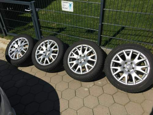

Servus.
ich habe hier noch Winterräder vom 8J.
Kann mir jemand sagen, ob die auch auf den 8S passen?
Evtl. per Abnahme beim TÜV?
8J0601025G
7J x 17 EH2 ET47
225/50 R17 94H
Danke

Die Abmessungen der Felgen und Reifen sind exact gleich mit den 8s Rädern und es handelt sich um originale Audifelgen,
da sehe ich überhaupt kein Problem, einfach draufbauen, wer soll da was dagegen sagen?
Hab die auch auf meinem drauf

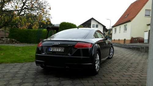

Der Winter naht und ich möchte auch gerne besagtes Winterrad vom 8J auf meinen neuen übernehmen.
Ebenso meine Spurplatten dafür.
Natürlich ist auch die Optik nicht unwichtig. :)
Hat jemand ein Bild in montierten Zustand auf dem 8S?

Erkennt man zwar auf dem Bild nicht soo toll, aber das sind die Felgen. Hatte ich letzten Winter montiert. Werden aber dieses Jahr durch 18 Zoll ersetzt.
