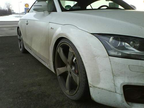

Ich würde gerne mal die Rotorfelgen auf einem 8S sehen. Sieht bestimmt auch gut aus.
Sind die aktuellen Blade Felgen oder die Rotor Felgen vom 8J Wintertauglich?
Ja, sind sie ;-)
Dsc00495
