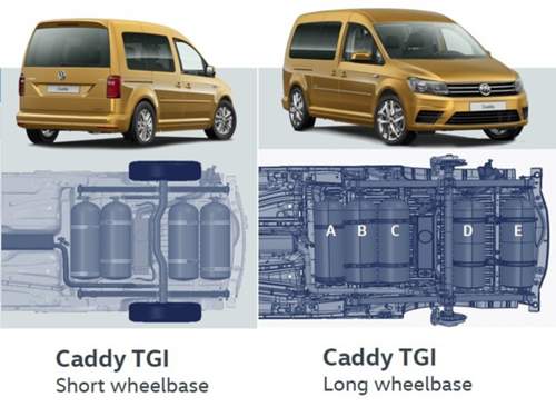

Guten Tag,
Kennt sich jemand aus mit oder hat es vielleicht schon mal Erfahrung gesammelt ob die Erdgas Tanks von Caddy Maxi 3 auch in den Caddy mit kurzem Radstand passen?
Der Caddy Maxi hat 5 Flaschen von denen die zwei hinten etwas länger sind und Definitiv nicht in den normalen Caddy passen weil dort das Auspuffsrohr im Weg. Die drei kurzen haben im ersten Anschein die gleiche Teile-Nummer (2K3201155A) laut einigen Teilezulieferern ?
Ausmessen kann ich gerade schwer da keine Möglichkeit habe darunterzukriechen.
CNG Tanks Caddy
1 Antworten
Die vorderen vom Maxi sind die gleichen wie die vom kurzen.
