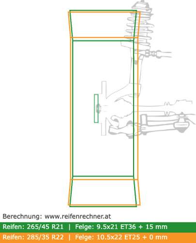

Hey Leute,
bin neu hier & im Oktober wird mein E-Tron 55 Sportback geliefert.
Mir gefallen die 22 Zoll Felgen vom E-Tron S (285/35 R 22 106 H - 10,5 J x 22 ET25) sehr gut und nun wollte ich wissen ob diese denn wohl auf den E-Tron 55 passen würden? Bei Audi konnte man mir nicht wirklich weiterhelfen...
Hat jemand Erfahrungswerte? Oder fährt jemand diese Felgen (oder welche ähnlicher Größe) eventuell schon auf seinem E-Tron 55?

Ich habe gestern den ersten S in freier Wildbahn gesehen, der hat schon ziemlich fette Kotflügelverbreiterungen, würde mich also eher wundern, wenn die ohne größere TÜV-Probleme beim normalen passen

Muss dich leider enttäuschen, das wird nicht Tüvbar sein:-( die stehen zu weit über beim Normalen e-tron)
Aber es könnte klappen die Plastik verbreiterung vom S einzubauen?

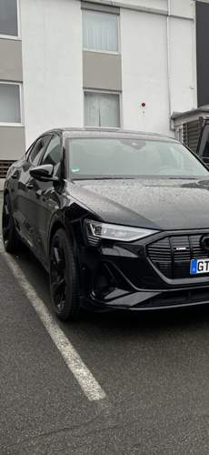

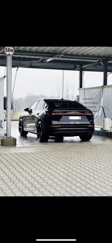

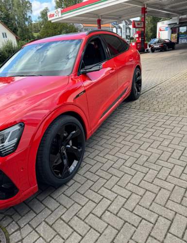

Themenstarteram 12. Mai 2022 um 21:30
Kleines Update: habs riskiert - Passt! ??
Beim TÜV gabs keine Probleme.
Be75772d-222f-4116-90af-e6a59b7d960d
C6bbaff8-9dc8-42e8-a329-9679afecc837
Sieht gut aus! Passen dann auch die 285er Reifen dazu mit der Einpresstiefe usw.?

Sind das auch die Originalen E Tron S Felgen? Da Sie Schwarz sind bei dir?
Die Felge schaut eher aus wie eine GMP Rebel und die passt in 22 Zoll ohne Probleme, da nur 9.5 Breit.
Aber die E Tron S Felge ist 10.5 und hat eine kleine ET
Die GMP schaut der E Tron S aber sehr ähnlich :cool:

Die GMP sehen meiner Meinung nach ganz anders aus.
Es sei denn die haben ein neues Modell.
Das sind Originale E-Tron S Felgen. Sind halt nur schwarz lackiert.

Okay sehr geil! Hast du ihn original hoch oder tiefer gelegt? Passt dann die felge noch im radlauf?
Aber krass das hier der tüv keine einwände hatte in sachen radabdeckung
Sieht auf jeden fall mega aus
Am Fahrwerk hab ich nichts geändert. Das ist einfach der Dynamik Modus. :)
Könnte aber locker noch 1-2cm tiefer, wenn man es möchte.
Ob die Felge reinpasst, kann ich nicht genau sagen, wenn ja, dann nur sehr sehr knapp.

@BLCKART schrieb am 12. Mai 2022 um 23:30:45 Uhr:
Sieht mega gut aus!!!

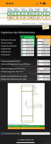

Passt vielleicht auch in das Thema, aber wenn du dir E Tron S Felgen auf den normalen E Tron geschraubt hast, sollte eine 10x22 ET20 doch erst recht passen ohne Anpassungen oder hab ich ein Denkfehler?
Themenstarteram 2. Juni 2022 um 15:55
Hey!
Rein rechnerisch sollten die 10x22 trotz ET20 tiefer im Radkasten stehen als meine 10.5 mit ET25.
