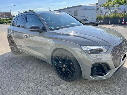

Hallo zusammen!
Da auch ich im heurigen Jahr einen SQ5 FY bekommen werde, würde mich sehr interessieren ob jemand auf 22" umstellt bzw. es vor hat.
Mich würde interessieren welche Dimensionen dazu gefahren werden kann. Bin ich da mit 255/35/22 im richtigen Bereich bzw. welche Felgentipps gibt es dazu? Mein aktueller Favorit ist die im Anhang befindliche Felge von Abt....
Vielen Dank vorab für konstruktives Feedback.
LG Sergio

9x22 Zoll
@digitalheiko schrieb am 28. November 2021 um 13:38:06 Uhr:
Ich fand es in Kombination mit dem Luftfahrwerk nicht unkomfortabel
9x22 Zoll
Nicht Übel, gefällt mir , was hast da bei 22“ für eine ET???
Hat jemand diese Größe 9x21 ET30 auf seinem FY
ET 30
@S3- schrieb am 30. Mai 2019 um 07:49:20 Uhr:
Ich habe die Talea in 9,5x21 ET31 mit Serienbereifung drauf.
Das ist schon grenzwertig.
Habe aber gelesen, das einige hier noch ET26 vom RS6 fahren.
Aber deine Kombination wird spannend
Hier noch Bilder von HA und VA
Viel Erfolg

plane mir neue Felgen in 9x20 ET33 mit 255/45er Bereifung für den Sommer zu holen.
Aktuell habe ich 8.5x20 ET40 montiert und lt. "ET-Rechner" kommt dann jedes Rad knapp 14mm weiter nach außen, was mir recht viel erscheint.
Hat jemand Erfahrungen u.o. vielleicht sogar Fotos in ähnlicher Kombination, passt das überhaupt "drunter"?
Danke im Voraus

Leg einfach am aktuellen Rad eine Wasserwaage oder sonst etwas, was 14mm breit ist, an und schau, ob eine Abdeckung der Lauffläche im geforderten Bereich (zum Radlauf hin) erreicht wird.

Mahlzeit,
Hat jemand Erfahrungen mit 22 zoll auf dem SQ5 FY?
[Von Motor-Talk aus dem Thema '22 zoll' überführt.]
Hey, kannst du fahren, musst du aber eintragen lassen. Wenn du kein luftfederfahrwerk hast reichen aber 21 zoll meiner Meinung nach, sonst ist es einfach zu hart und fahr Komfort geht verloren.
Hoffe konnte dir helfen.
Muss meinem Vorredner beipflichten.
22 Zoll besser nur mit Luftfahrwerk.
Aber passen prima und sehen mega aus.
