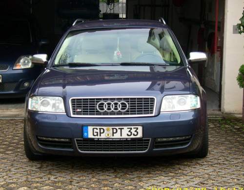

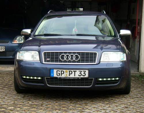

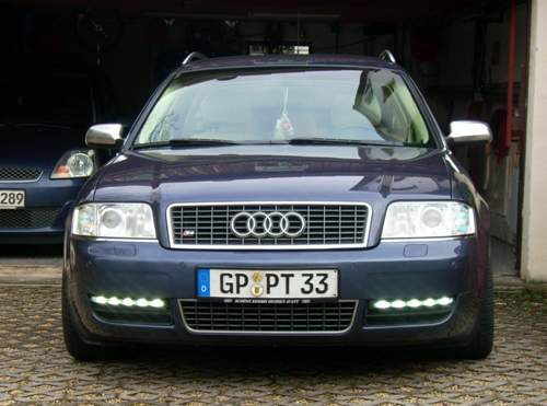

Original geschrieben von Luckymanof69
Alohe und frohes neues Jahr,
nachdem ich selbst mit dem Umbau der SW auf 4f liebäugelt habe, konnte ich meinen Dicken mal neben einem neuen 4F Facelift vergleichen. Dabei hab ich den Gedanken, die SW in meinen 4B einzubauen sehr schnell verworfen, denn leider stimmen beim 4F absolut keine Maße mit denen des 4B überein, ein Anpassen wäre imho unmöglich, da
1. Der Winkel zur Längsachse des FZG zu groß ist, d.h. die SW ragen sehr weit in den Kotflügel rein
2. Der Winkel zum Kühlergrill nicht stimmt - die Anpassung würde vllt. noch gehen, sähe aber "suboptimal" aus,
Die anderen Unpässlichkeiten betrachte ich mal als Kleinigkeiten (Steuergerätanpassung, Stecker, Aufnahmepunkte, Höhe des Gehäuses), aber allein die ersten beiden Punkte machen daraus einen Job, der alle finanziellen Grenzen sprengen würde, bis es halbwegs anständig aussähe. Wär aber ohnehin dann nur was für insider, da "Otto Normalverbraucher" nicht einmal ansatzweise registrieren würde, was da alles gearbeitet und investiert wurde.
Ich werde wohl den etwas weniger kostenintensiven Weg wählen und die TFL vom neuen S6 in meine Stoßstange integrieren. Alle anderen Lösungen mit Nachbau-Scheinwerfern sind unbefriedigend, da das TFL entweder nur ein besseres Standlicht ist, es einfach nur sch... aussieht oder ich auf mein geliebtes Xenon verzichten müsste...
Wenn jemand schon mal ne 4B-Stoßstange auf Original S6 4F TFL umgebaut hat, würde ich mich sehr über Infos und Bilder freuen (die anderen hier sicher auch).
...so sieht´s aus mit 4F S6.TFl und 4B-Optik...
Hoffe der Besitzer, den ich als einen meiner besten Freunde bezeichne, ist nicht sauer dass sein Auto hier erscheint...
gruß,
ho.hu
Fahrlicht
Tfl-an
Tfl-aus
Ist das nemoblau? Geile Farbe....
das ist aquablau pereffekt...
Danke Ho.Hu
sieht sogar super aus. Stimmt denn auch der Montagewinkel im Vergleich zum 4F ist die 4B-Stoßstange doch etwas weniger gekrümmt, oder nicht? Wär blöd, wenn das TFL "schielen" würde, nur damit es vom Einbau her passt... Aber ansonsten - gerne... Ich werd es mal in Angriff nehmen.
