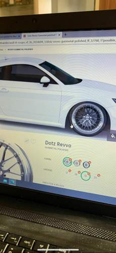

Guten Morgen,
Ich würde mich mal hier mit anschließen. Meine Sommerreifen sind nun über 10 Jahre alt und Fällig. Da ich aber sowieso von 18 Zoll auf 19 Zoll wechseln will und ein paar schöne neue Felgen haben will, werde ich das wohl alles mit einmal machen. Welche Empfehlungen von Felgen gehen an euch raus, bzw was habt ihr so 2021 verbaut? Ich hab mich schonmal umgeschaut und mir gefallen die MAM RS3 Felgen ganz gut oder zb. die Felgen von Dotz Revvo (Siehe Bilder unten). Amliebsten wären natürlich die von MB design. Aber ich möchte Max 900€ dafür ausgeben, schließlich werden die Reifen auch noch etwas kosten und das ist dann schon ne Stange Geld xD

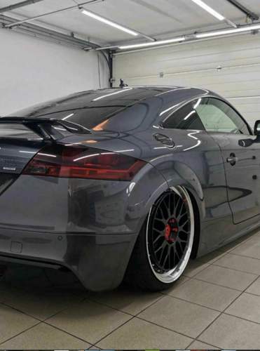

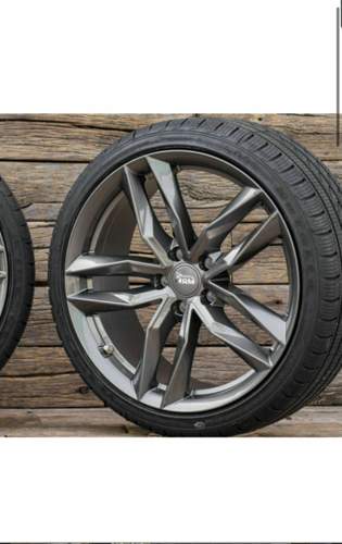

Moin, für diesen Sommer habe ich mir gedacht ich gönne mir mal ein Satz neue Schuhe. Da die Domlager fällig waren habe ich meinen 8J gleich tiefer gelegt. Mit den aktuellen 17" Serienfelgen sieht der gute aber aus wie ein Monstertruck. Daher der Bedarf.
Ich habe auf meiner Suche ein paar Felgen von MAM gefunden die RS3 um genau zu sein.
https://www.felgenshop.de/.../
Da die Felge 8,5" breit ist spiele ich mit dem Gedanken auf der Hinterachse 255/30er und vorne 235/35er aufzuziehen. Jetzt kann ich aber überhaut nicht abschätzen, ob das auch nur im Ansatz rein passt, ohne das ich was am Radkasten machen muss.
Hat da jemand Erfahrung und möchte diese mit mir Teilen?
LG
255er hinten wird arg knapp. 19 zoll?
Kommt aber auf die Breite und ET der Felge an. Am besten erstmal ins Gutachten der Felgen schauen oder den Dealer fragen welche Größen für dein Auto zugelassen sind. Sieht aber au nich gut aus für meinen Geschmack. Original war das größte 9x19 et52.. die et steht dann weiter "drin". Wird die et niedriger schleift das Rad aussen ..spätestens bei et40 etwa.
Wahrscheinlich müssen knubbel und Teil vom Teppich dann weg
Moin, die Felge hat eine ET 45. da die Felge mit 235ern aber Laut Gutachten eintragungsfrei ist sollte das hoffentlich trotz der Tieferlegung passen.
Ich glaube mal da hilft nur ausprobieren.
