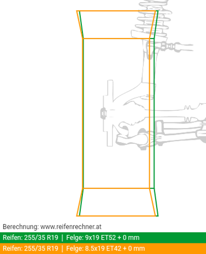

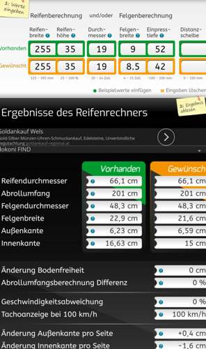

Die 9x19 ET52 mit 255/35/19 vom TT RS gehen sauber mit Tieferlegung. Mit 10mm Distanzscheiben hinten kann es schon sein, dass man den Knubbel entfernen muss. Jetzt gibst du das ganze auf http://www.reifenrechner.at ein und kannst rumprobieren.
Zb steht der Reifen dann keine 5mm weiter raus als meine, das sollte gehen (keine Gewähr)
