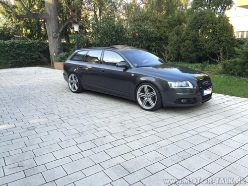

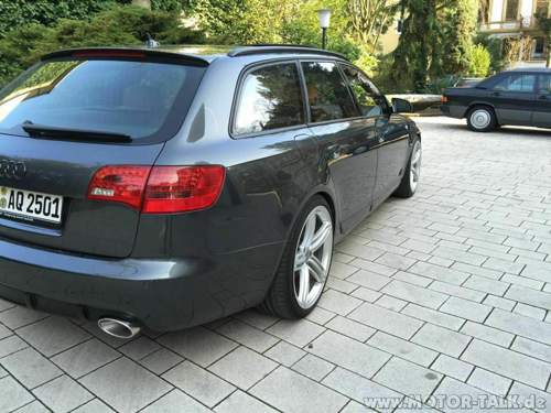

Hi Kollegen,
ich habe so ein Tiefen-Problem mit meinem AAS. In Österreich haben sie mich rausgezogen weil der A6 zu tief ist. Er hat bei großen Bodenwellen auch hinten geschliffen. Ich hab folgende Konfiguration:
Felgen: 9.5x20 ET36
Reifen: 245/35R20 95Y
Ich hatte das AAS 2cm tiefer. Ging alles ohne Probleme.
Dann noch mal 2,5-3 runter. Sah heftig geil aus aber hat hinten geschliffen :-(
Weiß jemand was ich tun muss um tief zu gehen? Muss ich andere Reifen aufziehen?
Danke und Grüße!

Zeig mal bitte ein Bild vom Radkasten von hinten und vorne aus der Nähe. Also nicht draufsicht sondern im Seitenprofil. Sind das auf deinem Bild wirklich 245er?Welchen Hersteller fährst du?Ich schwanke noch zwischen 245ern oder 255ern.

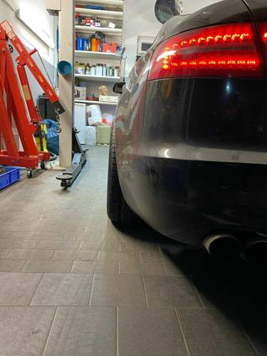

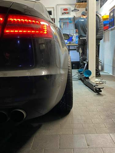

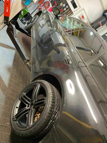

Hallo leute
da ja viele meinen das man die rs6 felgen problemlos auf den a6 draufkriegt mit 265/30/20 reifen wollte ich mein glück versuchen
Jetzt hab ich folgendes problem kann mir da jemand mal helfen irgendwie passt es doch nicht so vorne habe ich keine probleme aber hinten weshalb ich des so die stehen viel zu sehr raus und irgendwie rechts mehr als links das kann doch nicht richtig sein?
Brauche hier mal ein fachmann bitte
Komm doch mal bei mir vorbei 🙂 der hat ja ganz anderes Blech hinten als der normale 4F. Ich fahre Sommer und Winter 275/35/20. Das war auch die Standardbereifung die ich nicht verändert habe.
Klar der rs6 ist breiter als normal. Ich denke die jenigen welche die Felgen auf dem normalen a6 fahren, fahren die Größe 245/30/20 somit kommst du mit der Reifenllauffläche 2cm rein und diese verschwindet im koti. Diese Kombination ist wahrscheinlich nur mit AAS tief fahrbar ansonsten wirds schleifen oder halt hoch fahren oder kotis bearbeiten.
