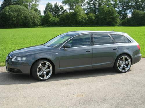

...passen🙄. Abhänging von der Reifengröße(bei mir 265/30/20 Michelin) und dem Gemütszustand deines TÜV-Prüfers sollten die vorderen Kotflügelkanten etwas gebördelt und die hinteren Radläufe am hinteren drittel minimal gezogen werden. War zumindest bei mir der Fall, mit AAS. Also geschliffen hat bei mir nix, aber um die 5mm Abstand zw. Gummi und Blech zu gewähren hab ichs über den Dicken ergehen lassen. Andere User fahren die Felgen mit anderer Bereifung auch ohne Karosseriearbeiten mit TÜV, frag mal cobra....

Danke für eure Hilfe, hat alles geklappt bis jetzt...
noch schauen was der Tüv sagt...
jetzt noch ein bischen tiefer.....
anbei die Bilder mit den veredelten RS6 Felgen auf meinen A6 ....

Schaut super aus, kommt mir bekannt vor 😁 Hast du die hochglanzverdichtet oder warum glänzen die so?
Hast du an der Karosse was gemacht jetzt?
ja die Felgen sind hochglazverdichtet
nein habe an der Karosserie nicht gemacht

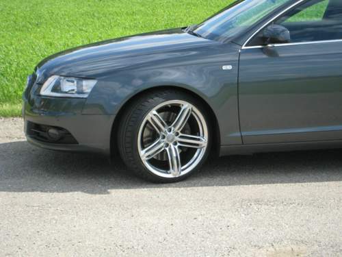

Dann wirds vorne schleifen am Kotflügel bei max. Verschränkung und Einfederung. Hinten ist der Abstand zum Blech minimal bei max: Einfederung, kannst auch Probs bekommen.Bin gespannt🙄
meinst du? auch wenn ich an der Luftfederung bisher noch nichts gemacht habe?
sieht aber bis jetzt so aus als ob genügend Platz da ist...
Ich hatt vorher an der Luftfederung auch nix gemacht, aber kannsts ja mal ausprobieren auf der Hebebühne. Deshalb wurden vorne die Kanten leicht gebördelt und hinten minimal gezogen weil im hinteren Drittel des Radlaufs nur nach 2mm platz zum Reifen waren....Das hinten hat sich der Prüfer aber gar nicht angeschaut, hätt ich mir sparen können. Aber vorne wirst schon was machen müssen, ist ja net so wild und nur ein Kotflügel 🙂

Ja genau! Kommt aber auch schon recht flach, siehe hier:
http://imgbox.de/?img=j51818s99.jpg
Ich denke mit Federwegsbegrenzern kann man sich das bördeln evtl. sparen, aber mit AAS fällt das aus🙁
