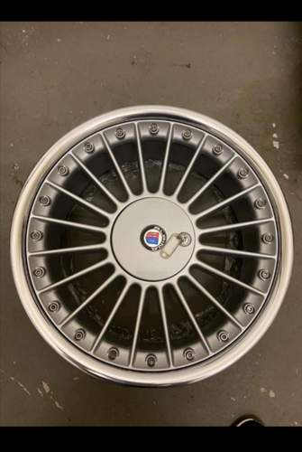

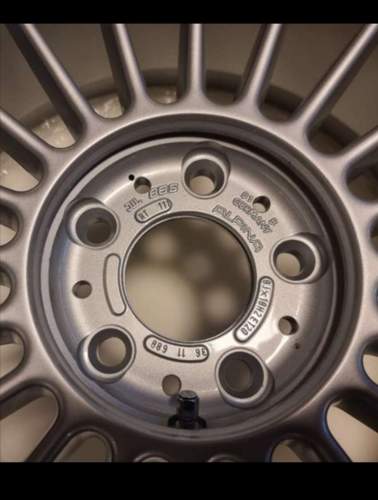

Servus, habe gerade ein verlockendes Angebot entdeckt und wollte Fragen ob diese auch in meinen E36 passen ohne an der Karosserie etwas zu machen.
Habe originale Alpina B10 Felgen entdeckt in den Folgen Abmessungen:
8j Et 20 und 9j Et24 in 18Zoll und 2-teilig
Würden diese in meinen E36 Coupé Bj 1993 passen bzw. welche Reifen würden dazu gut aussehen?
Ich bedanke mich bereits im voraus und vielleicht habt ihr noch andere wichtige Informationen für mich.

8" ET20 kann man vorne vielleicht noch verkraften, aber ein 9" ET24 wird herausragen. Das bedeutet Sturz/Änderung der Karosserie.
@Stoella
Ohne Reifen kriegst die problemlos IN dein Auto.
Kofferraum und Rückbank zum umlegen machen das möglich.
Willst du sie AN dein Auto montieren,wirst du nicht ohne umfangreiche und kostspielige Karosseriearbeiten auskommen......Eintragung wird natürlich auch fällig.
OHNE Karosseriearbeiten nur mit niemals legal zulaßbaren Reifendimensionen oder Fahrwerksmodifikationen.
Greetz
Cap

Würde es also allein mit Sturz einstellen nicht abgetan sein?
Sicher, bei ausreichendem Radsturz passt das Rad schließlich unter den Radkasten.
@Stoella
Mit dem notwendigen Sturz benötigst du einstellbare Querlenker und für sowas gibt es in D keine TÜV-Abnahme.....außerdem könntest du alle 1000 Kilometer neue Reifen kaufen,weil der Übergang von Lauffläche zu Seitenflanke bis aufs Gewebe durchgewetzt wäre.....
Greetz
Cap

Super danke für deine hilfreichen Antworten. Dann werd ich's doch lieber lassen, das wär zu viel "verbastelei".
Danke!!
