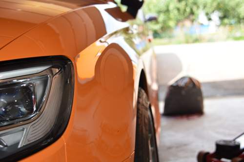

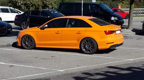

Ich fahre auf meiner Limo OZ Ultraleggera in 8x18" ET35. Hinten ist das gar kein Problem, vorne streifts gerne beim Einlken und gleichzeitigen Einfedern. Wird also mit deiner Kombi vorne eher schlechter sein.
Gruss Markus
Themenstarteram 24. September 2022 um 22:26
Ok aber du fährst wahrscheinlich auch einen 225 40 Reifen oder? Letzes Jahr waren bei mir 8,5x19 et40 montiert. Da war noch etwas Luft. Das Problem ist, die einen sagen das passt bei der Limo mit et 35, nur beim Sportback nicht. Aber wenn hier Jemand ist, der Erfahrungswerte hat, sollte das klar sein.
@Calimero0404 schrieb am 25. September 2022 um 00:26:49 Uhr:
Ja, ich fahre die 225/40/18er Reifen.
In Geradeausstellung ist da schon noch Luft, aber, beim Einlenken/Kurve fahren und dann noch ein Schlagloch oder eine Bodenwelle, dann streifts. Muss allerdings dazu sagen, dass ich auch ein KW V3 drunter habe. Mit den Serienfahrwerk könnte es evtl. funktionieren.
Gruss Markus
Limo
Themenstarteram 25. September 2022 um 8:09
Danke dir für die Antwort Markus. Ich hoffe das noch jemand etwas genaueres weiß. Übrigens sehr geile Farbe hat dein S3.

Hmm, was ist an meiner Antwort ungenau? Deien Kombi wird vorne unter den geannten Umständen streifen.

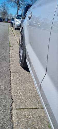

Moin,
fahre nicht die genaue Kombi, aber 8,5x19 et45 mit 20mm platten pro Rad und einem 225er Reifen.
Wenn man bei reifenrechner.at unsere Abmessungen vergleicht, sieht man, dass deine Kombi ein bisschen weiter im Radhaus steht als meine.
Bei mir schleift trotz 45/40mm Tieferlegung mit Eibach Federn nichts - normalerweise müsste es bei dir dann ja auch passen.
Muss dazu aber erwähnen, dass ich die Kombination aus Felgen/Platten/Tieferlegung noch nicht eingetragen habe.

Das kann ich mir beim besten Will nicht vorstellen. Geradeaus könnte das evtl noch passen, aber nicht beim Kurvefahren und gleichzeitigen voll einfedern. Da stehts definitiv am Serienkotflügel an.
Ich habe kurz nach dem Kauf mal meine BBS RC306 in 8.5x18" ET32 von meinem ehemaligen A4 B6 draugesteckt (siehe Bild). Auch da sind 225/40/18er Reifen drauf. Das ging nicht einmal ansatzweise und dieser Felgenrand steht noch 7mm weiter drin, als bei deiner Kombi...
Gruss Markus

Fahre die Kombi seit knapp 10.000 km. Hab nochmal geschaut weil es mich ehrlich gesagt selber ein bisschen wundert. Habe aber keine Schleifspuren in den Radkästen oder am Reifen.
Wie man auf meinen Fotos sehen kann, ist da auch noch Platz.
War aber wie erwähnt auch noch nicht beim TÜV mit der Kombi. Hier auf dem Land ist das zum Glück recht entspannt.
